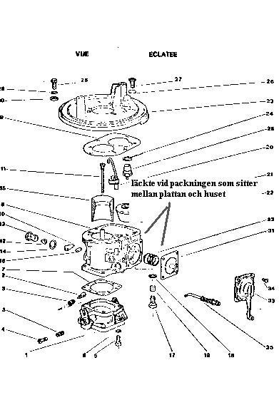

Då jag och en vän skulle ställa tändningen upptäckte vi att det läckte bensin ur locket/packningen till membranhusen. Varje gång man gasade/tryckte ned reglage pressades det ut c:a en kvarts tesked med bensin från alla tre förgasarna, som droppade ned på avgasröret. Inte bra.
Talade med olika ”mekaniker” som alla sa att jag skulle köpa en renoveringssats till förgasarna. Läckaget berodde sanolikt på trötta packningar som torkat då båten legat på land i mer än 1 år.
Köpte 3 renoveringssatser och har nu bytt membran samt packningar (ej nålventil) och vad jag kan se finns inget läckage längre...Däremot startar inte båten som den skall

Jag har precis haft isär mina sammalika förgasare i våras. Jag skulle tippa på att du skruvat på luftskruvarna. Kolla i verkstadshandboken hur gånga varv de ska skruvas in/ut. enligt dina pilar läcket det vid accelerationspumpen. Den har ju en lång justeringsmöjlighet på spjällarmen. Kanske den står fel? LyckA till. /Peter
