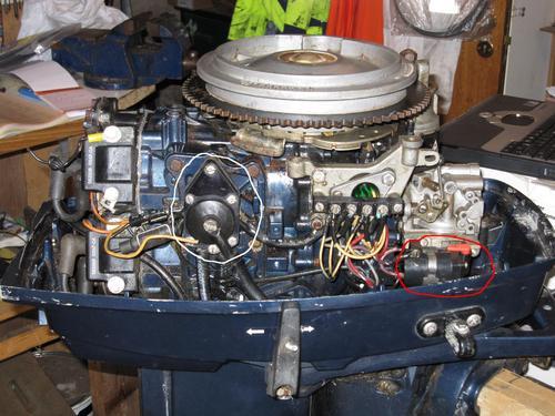

Vad är detta i min Evinrudemotor?
Har en 30hk 90års modell med elstart. Den vita ringen på bilden är ju bränslepumpen, men vad är det för något som är inringat i rött? Det går små slangar ifrån den till förgasaren samt att det är el kopplat till den.
Hej, är det inte någon form av el choke, som antingen mekaniskt chokar eller sprutar in bensin i förgasaren. Sätts på genom att trycka in startnyckeln eller genom en knapp på panelen? Ser inte så bra på bilden.
jo det kan man kallat det är en primer ventill en plunch som trycker bränsle igenom slangarna vid primning.
Vad är priming? Hur skall jag göra men nyckel med mera innan jag startar den har nyss köpt motorn??
pumpa på bränsle blåsan o sedan vrid på tändningen o dra upp handgasen lite o tryck in tändningsnyckeln 2-3 gånger ,vid varje intryckning så sprutar det in bränsle .
