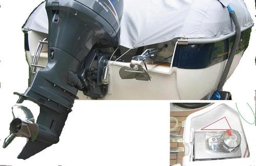

Ankarspel borde lira även till 59DC. Har det till min 64DC monterat i ankarboxen. Linan hamnar nere i kölsvinet så inget problem även om 59DC ankarbox är liten.
Fördelen, förutom att behöva hiva upp ett skitigt ankare, är även att man kan köra med ankare som annars inte får plats i båten. Vi kör med 8 kg delta, vilket annars inte får plats i ankarboxen.
Senast ändrad av Yammi | 17 augusti 2009 | 17:33
Vore kul om du hade några bilder på installationen, nyfiken på om det kan funka i min 6110,a

har tyvärr lite dåligt med närbilder på ankarspelet och har ej tillgång till digitalkamera just nu :-/
Har sett 6110DC med ankarspel. Dock kräver det en annan typ av ankarrulle och i mitt tycke blir det inte lika snyggt eftersom ankaret måste hänga en bra bit ut.
snyggt..och vem bryr sig ?
Typ nää, aldrig att jag tar på mig den flytvästen, orange är såå fel färg för mig.
Men det är nog bara så att jag är dum-i-hövet och inte fattar  Kyss
Installationen ser riktigt lyckad ut, och visst, på en 6110,a så får man nog använda sig av ena badbryggan och lägga ankaret där, förutsatt att man har två. Finns lite att klura på men kul att se hur andra har gjort.
Ja just det. Hade förträngt att 6110 senare kom med badbryggor. Då är det ju nästan lika enkelt som på en 64DC att ordna en snygg installation. Det är helt klart värt pengarna att slippa hålla på med ankaret.
