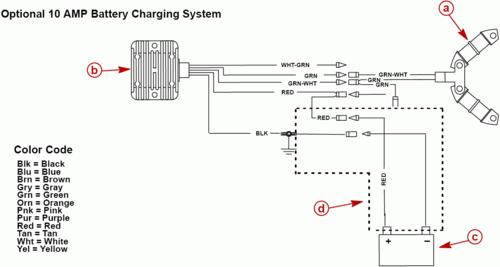

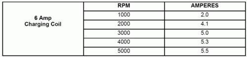

Det är standard att din motor har en likriktare (rectifier) som på din kan ge 6 Ampere som max men varierar med varvtalet, se bilden i nästa inlägg. Den går även att utrusta med en 10 Amp likriktare. Se artikelnr på detta i bilden om du skulle vilja köpa det. Du kan behöva köpa kabelsats för anslutning till batteriet (artikelnr se bilden) men det borde du kunna göra själv med lite grövre kablar.

Bild på hur laddströmmen varierar med motorns varvtal på Mercury F15DL.

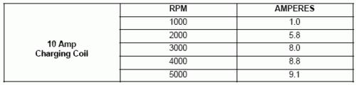

Bild på optional 10A likriktaren.
Nästa bild vilken laddström man får med den vid olika varvtal.
/Bo
Senast ändrad av bossee | 13 juni 2009 | 20:15
Varvtal och ampere tabellen för 10 amp likriktaren.
/Bo
Senast ändrad av bossee | 13 juni 2009 | 20:14
