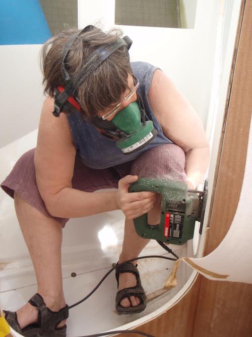

Jag använder i regel elektrisk sticksåg med ett metallsågblad (fintandat). En bred maskeringstape över snittområdet där man kan rita ut hur snittet skall ligga. Är det viktigt att det skall va rakt brukar jag spänna fast en ribba parallellt med snittet, på det avståndet som sågens fot har till bladets kant. Det är viktigt att man mäter rätt så att bladet kommer på rätt sida om snittet. Sen är det bara att såga. Man kan i efterhand fasa/runda av kanten med ett slippapper så att det inte blir så vasst.
Bifogad bild visar hur jagsågat ur luckan till en ny ankarbox på fördäcket på min havsfidra. Jag funderade på olika lösningar under nästan två år innan det var dags att sätta sågen i däcket. Resultatet blev mycket bra.

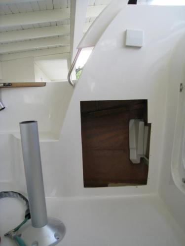

Nu har jag sågat/kapat ut hålet. Ingen maskeringstejp, bara tryckluftskap med en liten kapskiva (pepparkaka även kallad) tunn sak. Hur bra resultat som helst SKALL verkligen rekommendera de som skall ge sig på plasten i båten att avända en sådan.
Första bilden är innan jag kapade.
Efter jag kapat.

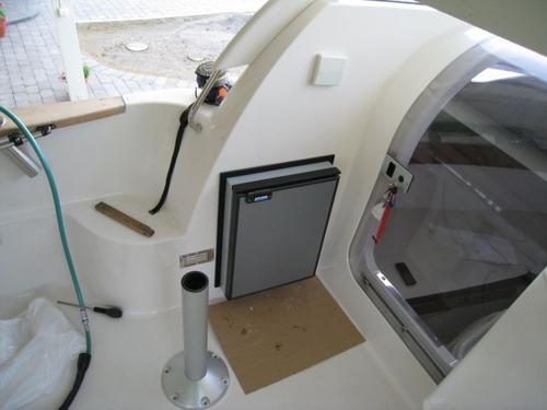

Så blev resultatet och som sagt, pepparkaksklinga och rondell var outstanding för att inte förstöra plasten.
Har dessutom varit ute och provat skåpet, vilken skillnad från att bära omkring på boxar och kablar som är i vägen m.m.m.... Underbar funktion detta Skrattande
