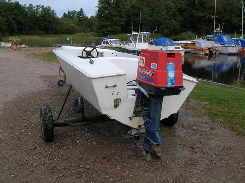

på bild, archimedes 550. omålad kåpa med det delbart växelhus vid propeller axel=brytpinne
