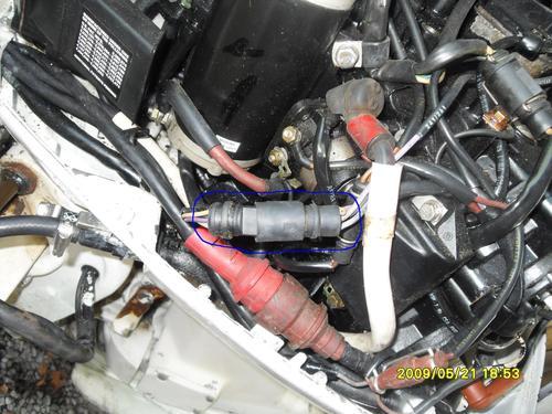

Här kommer en bild på kopplingen måste va den 4 st kopplingar men jag tänkte på en sak är det inte alarm på kylningen med så man inte ställer till det.
denna el koppling har ingenting med larmet för kylning att göra.
ok det låter tryggt men det är den kabeln till larmet för oljan va
ja det är för oljevarningen den är kopplad till vro pumpen
