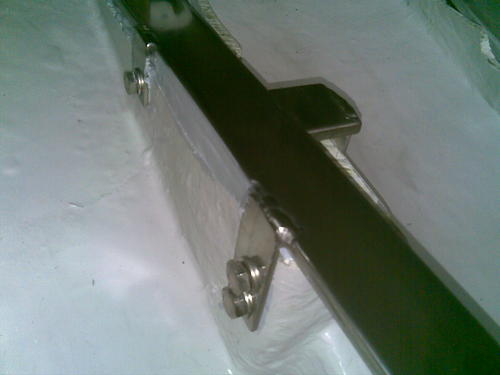

bilden visar  en upp polerad bädd. körde sliprondell med slip papper för att ta bort porer och ojämnheter i metallen. sen grov schotchbrigh  eller vad det heter.  och en finare efter den.
slutligen en poler trissa  på borrmaskin och autosol.  tog väl 15-30 min per del allt som allt.
ej perfekt men jag det är godkänt för mej och där grejorna skall vara inne i motorrummet.
jag är ingen puts kille men man är alltid van att se rostfritt blankt liksom.

den andra rostfria bädden är åtdragen och limmad med simson.  och allt är klart för morgondagens nedsänkning av motorn på sin platsGlad har även lagt ett extra lager grå topcoat under maskin  mellan bädden för att tåla olja o skit i framtiden.

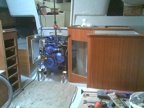

Ja då var den på plats  för ett tag.
men inte smärfritt.

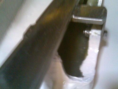

på 3 punkter måste jag modda lite.  har tänkt lite fel och varit lite väl försiktig med djupet på bädden. heller för låg än för hög. men jag hade kunnat ha den iaf 30mm högre ser jag nu.  annars  stämmer den bra med vinkeln  på propeller axeln,
det var punkt 1 . jag bör höja bädden 30-40mm  så det är bara att köpa  dyrt rostfritt plattjärn och börja svetsa igen. denna gång bultar jag på det på den bef rostfria bädden jag redan gjort.
punkt 2 . insuget måste ändrs på. det var för högt . så jag skall kapa insugs sören och vrida dom 180grader och svetsa ihop dom igen. då bör det passa med höjden . då jag sänker det 50mm.
punkt 3 är att jag var sågade upp i sittbrunns golvet samt lite i tröskeln på nedgången  för att få in motorn dom sista 50mm.  det tyckte jag var  värt det. men det tog imot rejält. känns lite som att det inte blev som jag hade tänkt riktigt.   men jag har haft det på känn och tänkt att det skulle vara nöd planen, men den fick jag utnyttja.
men motorn är på plats  sålänge och den ser ut att må bra där.

Två frågor:
1) Får du plats med 30 mm isolering på bb-sidan av motorn?
2) Framkanten av motorn verkar stå på styltor. Jag har säkert fel, men är ändå orolig för att motorn riskerar att bli svajig i sidled.

1.  nja  . om inte så kan jag isolera på insidan skåpet. men det är ganska liten yta det inte blir isolering på i såfall. det är bara 15cm
2. helt  rätt. därför skall jag höja bädden 30-40mm.  motorn står på 4st m16  och lite väl högt. men med en distans  så blir jag av med 2 problem. 1.  det var svårt att bulta fast motor kuddarna  för att det var för trångt. men med40mm distans med mellarum i mitten så är det löst. och samtidigt så kommer kuddarna närmare  motorn och den står inte så högt.  även om m16  inte är svajiga så är det onödigt högt.
tack.
som det ser ut på bilden ovan så kan det nog gå att ha isolering där. men det är tajt.
