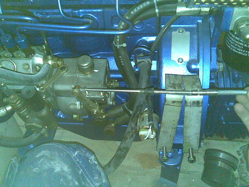

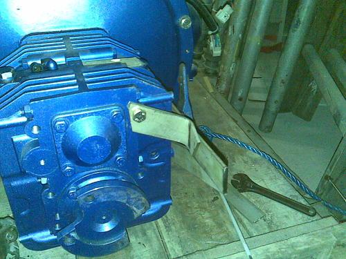

första bilden visar 2st böjda platt järn rostfritt som utgör grunden i staget.
allt kommer att göras i rostfritt för att slippa måla och rost.
speed marine YSAD 380  är motor beteckningen på kina motorn.
nästa bild har jag näst ihop platt järnen. var tvungen att vinkla dom mot varann då oljetrycks givaren var annars ivägen. här har jag lagt en gasreglage vajer oxå för att kolla hur det blir

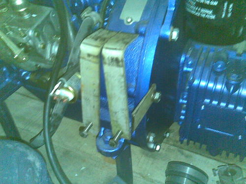

här tror jag dom är ihop nästa med en loppa.  sen har jag tänkt att ha ett stag i sidan som stagar upp hela skiten,

la en rejäl svets uppepå .  vill gärna nästa ihop grejorna när dom är skruvade på motorn. då metallen gärna slår sej av värmen.

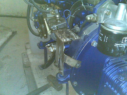

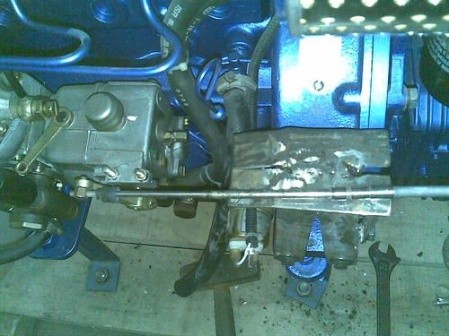

näste fast sk´ ´ taket eller fäst plattformen för vajarna.  allt är gjort av rostfritt platt järn 4mm tjockt och 35mm bredd.
och så var den klar.  jag svetsa inte ihop allt vid motorn utan näste bara ihop det  där.

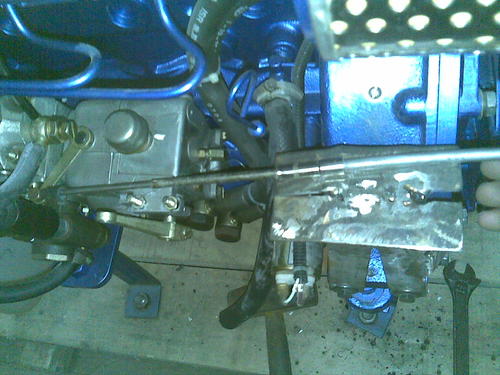

den är ju inte så snygg men jag skall snygga till den lite sen.  man måste slänga på bet pasta nåt starkt frätande ämne på svetsfogen efter svetsning. sen bör den poleras för att bli ordentligt rostfri .  eftersom jag vart på den med vinkelkapen lite. alla svetsningar blir ju inte bra med pinne och då msåte man snygga till den med vinkel kapen och då kan det rosta lite  där man slipat men bara lite. det är nåt slags ytskikt som gör att rostfritt är just rostfritt. har fått det förklarat för mej men det är svårt att förklara bra.

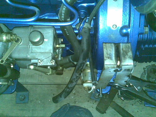

här ser ni hur gasreglage vajern kommer. själva fast sättningen av vajern på fästet har jag inte löst. men det blir nog att jag borrar hål och en speciel bygel som man skall ha till vajern.
och här ser man hur stopp vajern kommer.

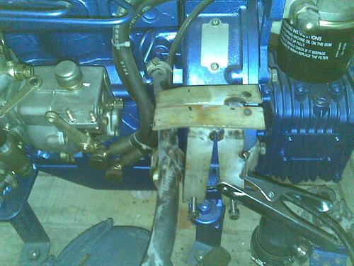

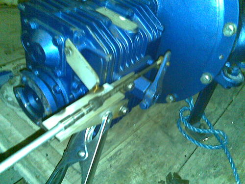

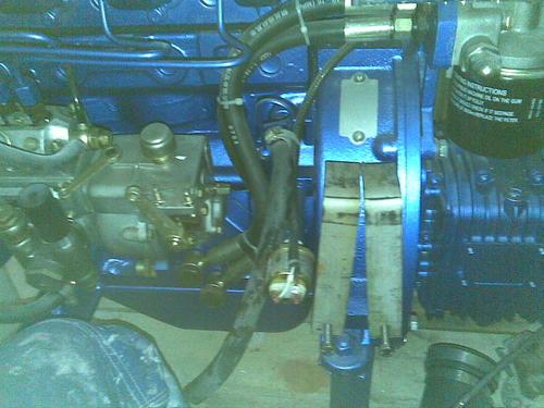

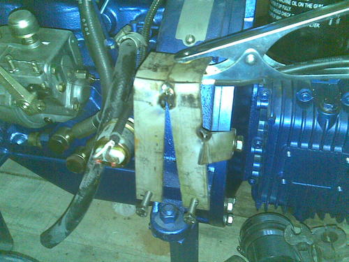

Hej igen. lägger upp några bilde rpå växel vajer fästet. grejorna är ju inte rå snygga direkt. men funktionen prioteras inne i motor rummet.  stabila fästen är målet utan allt för mkt jobb. ca 8- 10timmar tog det  att göra bägge fästena plus borra locken för limpan och värmeväxlaren för dom måste separeras  för att motorn skall få plats över huvudtaget.

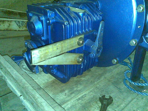

det första jag gör när jag gör fästena är att hitta lämpliga bultar att bulta fast fästet på. bef bultar som håller nåt annat men som kan förlängas. ibland  är inte alla hål utnyttjade i blocket.

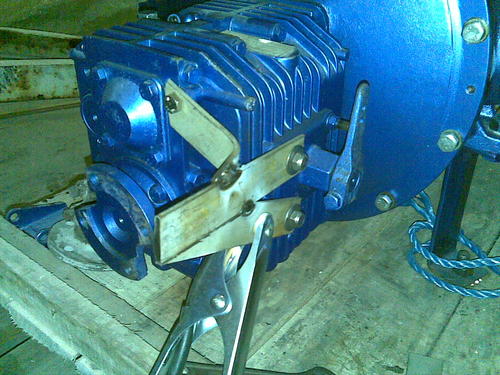

iaf så hitta jag 3st lämpliga  för växel väljaren.   kapa till grovt 2st platt järn 4*30mm  och borra hål i ändan.
tänkte att man kunde göra såhär. men passa tll dom istället . för att korsa dom blir lite fult. eller fulare.
såhär kommer vajern.insåg senare att plattformen bör breddas. plattjärnet är bara 30mm och jag har mätt på jobbet på det som håller fast vajern och dom har 25mm centrum till skruvarna . så det blir tajt
så va alla vajer fästena färdiga. fattas borrhåller vajer hål för själva bygeln som håller vajern.
men dom hålen borrar jag och gängar i plattformarna när jag vet exakt  var de blir.

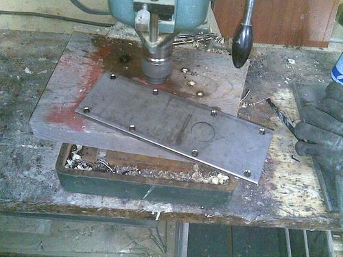

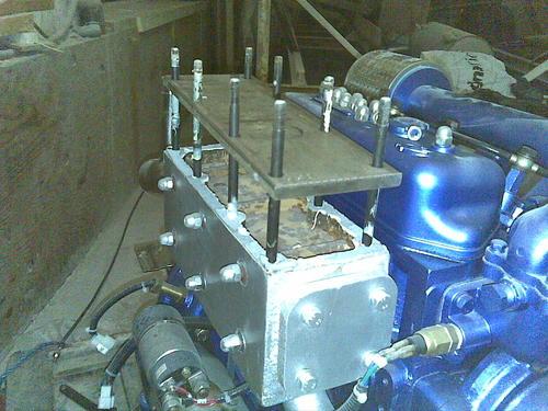

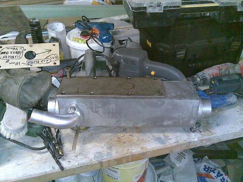

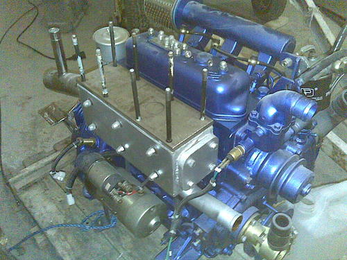

men så fick jag några timmar över så jag  tog min trä mall som jag har gjort för locken till värmeväxlaren och limpan.  dok sitter igentligen ihop. och limpan kyls ned av vattnet som strömmar utanpå alla rören inne i värmeväxlaren och sedan ner igenom 3hål  till limpan/avgasgrenrör.  som kyls.
men jag är tvungen att sära på dessa och ha värmeväxlaren  en bit ifrån, ca 1m  och då förbinda dom ed slang. och då måste jag ha lock. med en slangstos i. så jag kapade  till det rejäla platt järnet i 2st lika stora delar. och borrade alla hålen som dom skall bultas fast med.  hålet för slangstosen vet jag inte riktigt hur jag skall kunna borra upp. har nån nåt tips så välkommnas det.
på jobbet sa dom att man kan faktiskt använda en hålsåg modell bra och offra den .  den skall klara av 10mm rostfritt. så det lutar väl åt det.
på bilden har jag borrat  hålen och bryter hål kanterna
här provmonterar jag plattan/locket på limpan/grenröret och det passa faktiskt hyffsat. tog i på nåt ställe men det ordnar sej.  pinnbultarna kommer jag ta bort. och ha enbart bultar.
och här är värmeväxlaren.   så nu fattas ``bara ´ ´ slangstoser i dessa massiva rostfria plattor. sen skall denna bit vara klar.

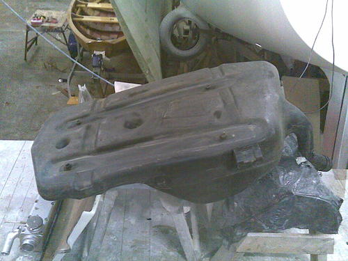

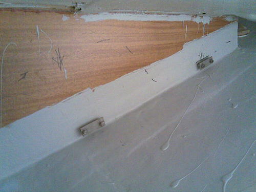

hej igen.   kom på att  BMW tanken måste i på plats innan jag sätter i motorn. tanken trycker  man in på plats eller lirkar in igenom motorrummet för att sedan lirka in den under sittbrunns golvet.
så jag behövde fixa hållbara fästen för tanken, kapade  80mm långa  plattjärn och borrade hål. tänkte spänna fast tanken ,med spännband.
på bilden så ser man tanken upp och ner. tänkte limma fast 10mm  liggunderlag på tanken undersida  för att den tanken skall vila lite jämnare på undrelaget plus slitage skydd.
här är plattorna som skall limmas fast mot skrovet. det är för spännbanden för att spänna fast tanken
och så bulta jag fast 2st platt järn mot skottet oxå. det blir den inre fastsättningen. m8 som är försänkta  på andra sidan i plast flänsen.  tror detta kommer bli stabilt.
