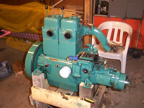

Hej jag har en diesel (MD2b) och när den inte har varit igång på ett tag typ en vecka eller så......så brukar det ta en stund att få gång den vad är felet? är det glödstiften eller......
Det kan bero på flera saker. Glödstiften tror jag inte att det beror på.. du har nämligen inga:) Om du har dålig kompression så kan den bli trög att få igång. Det kan även vara så att bränslet åker åt fel håll när den stått ett tag. Kolla matarpumpen. Är spridarna okej?
Provat med kallstartsknappen? Den sitter på transmissionskåpan mellan högtryckspumpen å gasreglaget... Funkar inte det så hör av dig........
