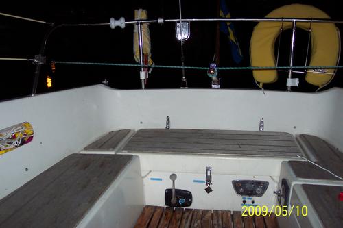

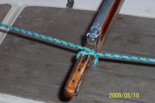

Så här löste jag det när jag transportkörde hem båten fr Mariestad till Hammarö för ett par veckor sedan. Funkade såpass bra att jag inte haft anledning att hitta på nåt annat i väntan på att ekonomin tillåter en autopilot. Det är helt enkelt en vanlig gummistropp fäst med krokar i mantågen, slaget ett halv-varv runt rorkulten. Funkade helt perfekt även om det inte gick särskilt mycket sjö. Lät mig gå ner i ruffen och dola ihop lite kaffe osv.

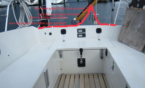

Jag hade tdigare en dylik på min Fin-Gal, dock pensionerades denna när jag skaffade autopilot. Detta är dock något jag ångrar idag(inte att jag skaffade piloten den vill jag inte vara utan) Så nu tänker jag skaffa en Tiller-Lock igen. Min var dock monterad på ovansidan rorkulten och fungerade då helt suveränt. Ju mer jag tryckte ned rorkulten destå mer låste den.

En förbättring av den varianten får man om man ser till att dra åt bulten som håller rorkultsbeslaget på Maxin. Dra åt den så hårt att rokulten kan stanna uppe i vilket läge du vill när du dra rorkulten uppåt. Lägg sen löst tunt snöre två varv runt rorkulten som KillerBo gjort. Då går snöret fritt när rorkulten är i nedersta läget och låser direkt och exakt i önskad vinkel när rorkulten dras upp kraftigt. Håller det inte med två varv så ta tre och dra vid behov bulten ännu hårdare för bättre friktion.

Har också Tiller-lock och tycker att det fungerar bra. Geometrin vid monteringen är nog inte helt oväsentlig för hur man tycker att det fungerar. Jag satte så småningom trumman på ovansidan av rorkulten, trots att jag lyfter den för att spärra. Belastningen på skruvarna som håller beslaget (och framförallt linlöparen bakom) blir då inte lika stor.

Gummistroppen höll kursen upp till en timme i lugnt vatten, för motor, däremot inte mycket mer än ett par minuter för segel i 5-6 m/s. Hittills räcker det bra för mig eftersom jag ju håller på att lära mig seglingskonsten och därmed vill vara delaktig så mkt det bara går. Däremot använder jag den väldigt ofta just eftersom jag håller på att lära mig. Den går fort att koppla in och jag får tillräckligt med tid för att vara uppmärksam på alla snören o skynken som dinglar i pinnen på taket ;)

Tackar för alla svar. Ja, i nuläget är nog bara gummistropp tvärs över båten och ett varv runt rorkulten det bästa.
