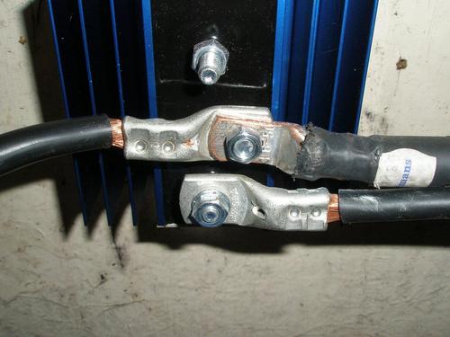

Stealthman 0 Postad 10 Juni , 2009 Har ingen sensor ut/ingång på generatorn. Är orolig för den låga spänningen på förbrukarbanken. kan jag helt hoppa över dioden och dra generator kabeln direkt till förbrukarbanken för att snabbt ladda upp dom,eller blir det rundgång i systemet ? Kopplat så som jag kan se: från generator till skiljedioden sedan vidare till varsin huvudbrytare och sen till batterierna. Dela detta inlägg Länk till inlägg Dela på andra webbplatser
Anders_St 74 Postad 10 Juni , 2009 Yep du kan koppla över dioden, inga problem. Dela detta inlägg Länk till inlägg Dela på andra webbplatser
Gunnar_ 5 Postad 10 Juni , 2009 Kopplingen du beskriver med huvudbrytare emellan generator och batteri är inte bra, borde vara: 1. Generator->Diod IN->Diod UT till vardera Batteri. 2. Startatteri->Huvudbrytare 1->Motor (startmotor & motorinstrument). 3. Förbrukningsbatteri->Huvudbrytare 2->distributionspanel/säkringspanel hus-ström. Då kan man under gång fippla med huvudbrytarna hur-som-helst utan att riskera att blåsa generatorn. Ett enkelt sätt att öka laddningen till förbrukningsbatteriet är att med en kabel koppla ihop skiljediodens GEMENSAM IN med skiljediodensFÖRBRUKNINGSBATTERI UT. Enklast kan vara att flytta kabeln på dioden som går till förbrukningsbatteriet från diodens utgång till GEMENSAM IN. Då har du alltid full laddning på förbrukningsbanken, men fortfarande separerade batterier. Sstartbatteriet laddas via dioden (lite långsammare men det funkar, startbatteriet behöver väldigt lite laddning och dina mätningar visar att det funkar ju idag). Senast ändrad av Gunnar_ | 10 juni 2009 | 19:45 Dela detta inlägg Länk till inlägg Dela på andra webbplatser
Stealthman 0 Postad 11 Juni , 2009 Enklast kan vara att flytta kabeln på dioden som går till förbrukningsbatteriet från diodens utgång till GEMENSAM IN låter som ett jätte bra lösning Tack Tack Sen måste jag se över brytarna det verkar ju som sagt inte vara rätt kopplat,varför kunna bryta laddkretsen ?? Dela detta inlägg Länk till inlägg Dela på andra webbplatser
Stealthman 0 Postad 15 Juni , 2009 Ny koppling Dela detta inlägg Länk till inlägg Dela på andra webbplatser

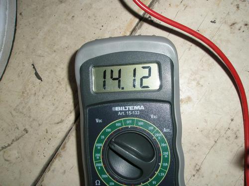

Stealthman 0 Postad 15 Juni , 2009 Nytt laddvärde på förbrukarbanken Dela detta inlägg Länk till inlägg Dela på andra webbplatser
Stealthman 0 Postad 15 Juni , 2009 Och på startbatteriet. Dela detta inlägg Länk till inlägg Dela på andra webbplatser
