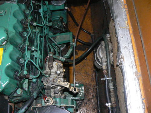

Har haft samma problem, startar direkt men måste startas om flera gånger (aqad40). Om systemet är helt tätt rinner ingen diesel tillbaka till tanken, Jag hade en liten skada på bränsleslangen, några cm från  grovfiltret i motorrummet och när jag stängde av motorn rann bränslet tillbaka i tanken därifrån. Inte en droppe diesel läckte ut så det var svårt att hitta. Bränsleslangen var fixerad med en kattstrypare och klämdes mot flänsen på returledningen som då skavt ett litet jack i slangen. Mem motorn hade diesel från filtret och framåt så den startade omg men gick väldigt ojämt och måste startas på ganska höga varv för att inte tjuvstanna direkt.
Tips:Börja högt upp i systemet och sök bakåt eftersom det inte läcker ut diesel nånstans så har du nog en minimal läcka där det kommer in luft och då rinner bränslet bakåt i slangen.Om du stänger av motorn kanske du kan lyssna om det gurglar eller så i slangen när motorn stannat. Även om det är nåt fel på pumpen eller nåt så skall inget bränsle kunna rinna tillbaka om hela systemet ät tätt.
jag skickar med en bild på filtret med kattstrypare
Hälsningar Henrik
