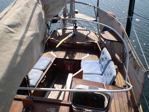

Jag har letat och letat men ändå inte fattat hur man kan behandla teak. Jag har lite teak utvändigt på min båt som enligt uppgift någon gång har varit behandlad med kinesisk teakolja. Nu är den smutsig och ful och jag vill göra i ordning den. Vad jag vill ha är en yta som känns som trä.
Vår rorkkult var tidigare lackad furu och förra året slipade vi bort all lack och oljade den med IKEAs träolja. I år strök vi på ny olja och vips var den som ny igen. Jag älskar känslan av oljat trä och vill ha den även på teaken.
Kan man få det och hur? Den förra behandlingen gjorde att teaken kändes vaxad, som att oljan låg på ytan. Jag köpte Sikas teakolja igår men har inte vågat öppna förpackningen innan jag försäkrat mig om att jag inte får den vaxade känslan. Jag kan tänka mig att olja ofta.

Du får beskriva placeringen av teaken på båten.
sten
Tre möjligheter för teak...
Helt obehandlat: Teaken blir grå, skuras den med borste o vatten blir den silvrigt snygg. Smala lister tenderar att torka och spricka med åren.
Oljat: Med rätt oljetyp blir den inte så hal eller klibb-smutsig att sitta på, men lite extra smutsränder blir det nog ändå av t.ex. en oljad relingslist på bordläggningen.
Lackat: Svårt att få lacken att fästa på detta träslag, kräver årlig omlackning även med rätt typ av lack (kinaolje-baserad med bra UV-skydd). Blir snyggt och smutsavvisande och ger ett slitskydd.
Har själv valt att lacka bara de smala listerna, och att t.v. olja de grövre trädetaljerna och sittbrunnsdurken, i alla fall så länge oljeflaskan räcker. Får se sen....
