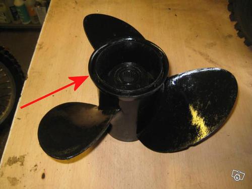

Vad har den här för funktion?
När jag synar min propeller nu på våren så ser jag att den plastringen, kransen, som som sitter i bakkanten på propeller har spruckit. Antagligen pga ålder och stora temperaturvariationer under vintern. Den har som sagt spruckit och glider lätt av när man tar i den med handen. När jag undersöker den så ser jag att den varken har varit gängad eller skruvad utan bara tryckt fast med friktion på aluminiumpropellern.
Vad har denna ring för funktion? Kan man köra utan den?
Inte min propeller på bilden men en likadan bara för att visa vad jag menar.
Nu kör jag bara på funderingar.
Många propellrar ser väll ut på det sättet att de blir bredare ut till ändan på propellern.
Kanske det är till för att styra ut en del av vattenstrålen vid framfart och på så sätt få ett större sug av avgaserna som kommer genom propellern.
ja convergerigsring kallas den ska hjälpa till att styra ut avgaserna,finns att köpa
