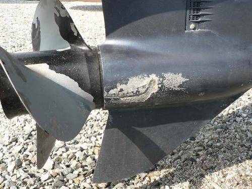

Vad gör man åt detta?
Förmodar att detta orsakats av korrision? Vi har i år monterat nya offeranoder, både bygeln och trimfenan.
Det har sett ut såhär på drevet sedan vi köpte båten för 2 år sedan (3 säsonger i vattnet) och inte lett till några problem men förmodar att det bör åtgärdas. Frågan är hur?
På din bild ser det ut som en svetsfog..... Men om drevet funkar så bör Du ju i vart fall se till att grunda och lackskydda den delen av drevet.
Efter att ha förstorat upp bilden ordentligt så tar jag tillbaka det där med svetsfog, ser mer ut som det är det som behövs. Nu ser jag en spricka som bär iväg till höger i bild och då är frågan om den gått igenom materialet där i början på sprickan. Även om det funkar nu så bör Du nog försäkra dig om tillståndet innan Du drar ut i sommar. Kan hända mycket med ett drev om det helt plötsligt far iväg en bit av drevhuset.
