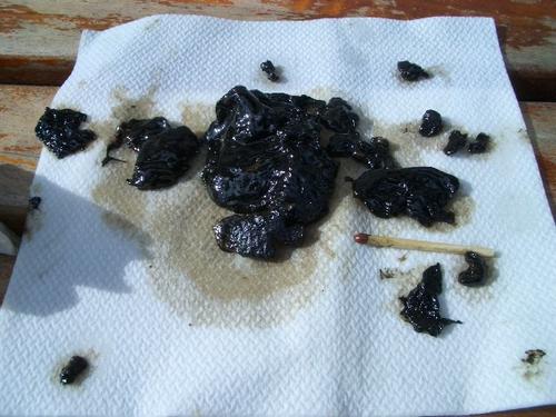

Det som satt igen, var det dieselamöbor? I så fall är det nog hög tid att göra en ordentlig tankrengöring och köra med gift i tanken. (Jag skriver inte vem eller vilka vi har att tacka för skiten vi numera tankar) Nu är sommaren nära/Nitro
Det såg ut som damm och småskit. Nästan som små kvistar, gräs...  Kan det se ut så?
Nej, mögel är en svart sörja, ser ute som asfaltspapp,. kvistar är inget som växer i tanken :-)

Ifall någon mot förmodan glömt hur det kan se ut i dieseltanken. Mvh/Nitro
