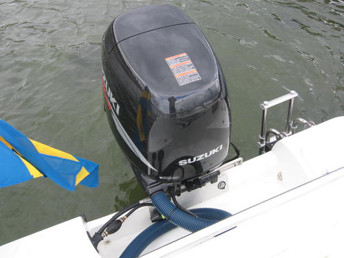

Utterman 0 Postad 12 April , 2009 Ja, då har man uppgraderat båten till en 4-takt, äntligen.... Kan dock inte bara ge ros till detta efter ett par provkörningar. Motorn som satt på innan var en Yamaha V4 130 2 takt och den ersattes av en Suzuki DF 140. Rent ljudmässigt på tomgång är motorn fantastisk! Vridmomentet känns helt ok i jämförelse med 2-taktaren. Sen kanske det dröjer tills jag behöver tanka också... Rent prestandamässigt så går båten bättre nu också, till min förvåning... Det som är sämre tycker jag hlet klart är vibrationerna, trodde att Suzuki gjorde bra mycket bättre motorer än så här men där hade man fel. Vid vissa varvtal skapas otroliga vibrationer från motorn, enorm försämring från den gamla 2-taktaren som inte gav ifrån sig några alls... Är det så att man skall behöva riva isär en sån här pjäs och viktjustera hela eländet, kanske är det där dom sparar in pengar som gör att maskinerna blir lite billigare? Vad har ni för erfarenheter? /Stefan Dela detta inlägg Länk till inlägg Dela på andra webbplatser

Utterman 0 Postad 12 April , 2009 Precis dessa vibrationer menar jag, beslag och skrovsidor drar igång och spelar vid vissa varvtal... Det är ju inte extremt mycket men det är påtagligt mycket mer än min gamla 2-takt som jag trodde skulle vara mycket sämre i det här hänseendet. /Stefan Dela detta inlägg Länk till inlägg Dela på andra webbplatser
