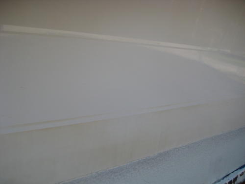

Riddaren 0 Postad 22 April , 2009 Vad tror ni om detta? Jag skall stripa om min Nimbus och när jag tagit bort de gamla dekalerna så ser det ut som på bilden jag bifogar. När stripsen satt på tänkte man inte så mycket på det, men nu ser man verkligen färgskillnaden på gelcoaten. Skulle oxalsyra hjälpa mot detta tro? Har försökt gnugga med bla rubbing och vanlig autosol, men det är fruktansvärt svårarbetat och ger dåligt resultat om jag inte ska polera dygnet runt i 2 veckor. Bra tips? Senast ändrad av Riddaren | 23 april 2009 | 21:43 Dela detta inlägg Länk till inlägg Dela på andra webbplatser
Riddaren 0 Postad 26 April , 2009 Vill bara meddela att jag använt Biltemas fälgrengöring med oxalsyra och det fungerade riktigt bra. Bara spraya på, vänta 2 tim och spola av. Nästan helt borta. Dela detta inlägg Länk till inlägg Dela på andra webbplatser
MisterM 0 Postad 26 April , 2009 Kör också med biltemas fälgrengöring. Den är kanonbra. Dela detta inlägg Länk till inlägg Dela på andra webbplatser
