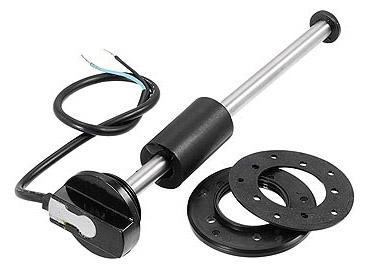

Hur fungerar en sån här givare?
Jag vill ha en givare till men bensintank men jag vill göra den själv då det är lite speciella krav på den för att den ska passa. Frågan är hur jag ska bygga den.
Hur fungerar egentligen en givare enligt bilden (WEMA)? Restansen ändras när flottören rör sej upp och ner utefter stången i mitten. Men hur går det till rent mekaniskt?? Är det något smart med en magnet, eller vad? Jag lyckas inte klura ut hur den kan tänkas fungera.
Någon som vet?
Över 1000 kr bara för givaren??? Nej, jag vill göra en egen.
jag köpte den där biltema givaren men den läkte i kabel genomföringen när trycket steg i tanken tillslut sprutade bränslet ut ,  byte den men det var konstruktions fel.sedan köpte jag en nästan exakt likadan i metal på sea sea som funkade.
/MVH Magnus
Jag fattar inte...kan väl inte bli någon tryckökning i en fast bränsletank (det är ju därför man har tankventilation) ?
