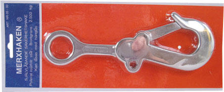

Kravet är en MERX hake vilket jag har införskaffat.
Min idé är att ha 2 st tampar en till varje knap och som jag fäster i MERX haken med en pålstek på varje tamp.
Båten i sig väger ca 600 kg, Har ni andra förslag på hur eller vilken som är den bästa infästningen för att det skall hålla och fungera bra ?
Använder också merxhake. Kör dock en annan variant. Har 2 linor med splitsade öglor dragna igenom merxhaken och genom sig själva. Blir lite trångt i haköglan, men det lossnar aldrig.  I aktern på båten kör jag utan öglor. Surrar runt knaparna och avslutar ev med några halvslag kring egen part. Med lösa linor i aktern är det lättare att kompensera för hög/lågvatten, efterspänna osv. Tycker jag...

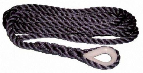

Det där skulle jag slå ner på vid inspektionen efter sjösättningarna.  Så här ska det vara i vår hamn:
Två linor från båt mot boj.  I linornas ändar ska det vara insplitsad kaus.  De båda kausen fästs i merxhake eller handy duck med schackel.
Ok, då kanske det är  bäst att göra som du sa, trä den splistade öglan genom haken och resten av tampen igenom sen surra runt knapet.

Linan nöts av, åk till Watski eller annan butik å be den splitsa in ett kaus istället. Håller längre så det lönar sig. Kostar inte många 10 or heller.
Japp, det nöts av, och fort går det.  Det finns färdiga linor med insplitsad kaus att köpa, inte så farligt dyra är de heller.  Och att splisa in själv är inte så svårt som man skulle kunna tro, och stolt är man när det är klart Glad Så inga knutna linor, och inga skarvade linor heller.
Finns bra och billiga treslagna sådana på Clas Ohlson.
När jag låg med boj i aktern hade jag en fast lina och en med Merxhake. Den fasta lossade jag innan jag kastade loss och knöt i bryggan, tvärt om vid tilläggning, och drog mig sedan ut i linan med Merxhaken.

Instämmer, sålänge repet är 3-slaget. Om det är flätat är det lite svårare...
Om man ska splista själv skulle jag starkt rekommendera att man tränar lite före om man inte har någon erfarenhet innan.
Jag har själv i ett par år splitsat och stoppat linorna själv, men det är lite pill såklart. :)

Linornas längd har ingen betydelse, du lägger lu till med dem runt båtens knapar.  Vill du ha fasta öglor så blir det till att splitsa.
Varför mådte du åka in till stan?
Splitsa kan du göra sittandes i båten. Det är ganska enkelt. 5 instick på nylon. Det svåra är att börja om man vill att det skall se snyggt ut. http://www.teamtorskarna.se/splits.htm
