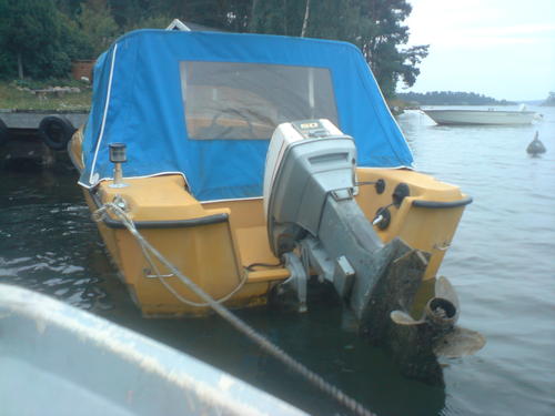

nu har jag köpt en långriggare till finnen och fick höra att de skulle finnas färdiga vinklade rostfria höjningsplåtar..
självklar hittar jag ingen och ställs inför att göra mig en egen, tänkte höra här först om någon snubblat över en färdig förhöjningsplåt till akterspegeln. det ska hängas på en 60 hk så höjningsbara brackets nuger inte här.

Vad kul att träffa på en märkeskompis. Nu ser det ju ut som att du har en ht, men skrovet borde ju vara detsamma som på styrpulpeten. Jag vill bara säga att jag är ruskigt nöjd med hur båten beter sig. Den känns betydlig större än vad den är.
Jag kan tyvärr inte hjälpa dig med höjnings-satsen, men det borde inte vara svårare än att svänga in på nån firma som svetsar rostfritt. Se bara till att måttet blir det rätta (det kan säkert någon annan svara på bättre än mig). Alltså vad det ska vara från kavitationsplattan och till kölen, men det vet du säkert...

Jag fann inte mycket tips här men höjningen gick som allra finaste. nu sitter 60 hk bak på akterspegeln över en 2,5 mm upp polerad rostfri plåt.
båten går nu i 40 knop tom båt:) Håller med dig att den går grymt i sjön jag åker själv wakeboard och körde senast nu i helgen gick riktigt bra=)

Det var inga bekymmer att bygga om den?
