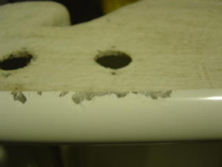

Limmat med sikaflex, hur får man loss det?
I båten har de skruvat och limmat med antagligen Sikaflex. Hur får man loss det? Spricker plasten, om man drar med kraft? Jag har ingen åning hur mycket denna sikaflexen håller egentligen.

Den vanliga Sikan är ganska stark men inte så att du drar sönder plasten i båten. Däremot lär några påmonterade plastdetaljer få svårt att överleva om du försöker dra loss dem.

Det blir inte enkelt, förmodar jag. jag tror inte att plasten är så tjock att man kan dra loss kåpan utan att skåda den. F.. också.

Har en båtkompis som skulle ta bort sin namnskylt på båten. den var limmad med sikaflex. Plasten separerade när han skulle ta bort den.
Om det går skulle jag använda mig av typ pianotråd, för in den bakom och såga loss det som nu ska bort.

Prova att värma försiktigt med en varmluftspistol och sedan dra.

Det gick inte heller så bra, antagligen var plasten ändå för kallt :-)
Nu gäller det att reperera skadan :-(
Men den j..... grejen är ute nu :-)

Eftersom jag planerar att limma med sikaflex så blev jag lite nervös över den där bilden. Är det i kanten som gelcoaten frasat upp sig, eller har du skador även mitt på plasten?
Det är i kanten. Det händer när jag bände (heter det så???) upp kanten. Sikaflex satt verkligen fast, då böjde sig plasten och det sprack. När jag sätter luckan tillbacka kommer jag definitiv inte använda sikaflex utan en gummitätning. Saker som man inte skall ta bort igen kan säkert tätas med sikaflex, men om nåt skall vara åtkommlig är det inte rätt lösning tror jag.
