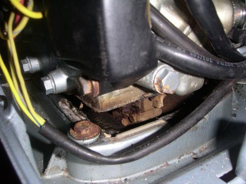

För att komma åt övre kuggen som sköter växlingen har jag börjat plocka bort motorblocket men denna sitter fast rätt duktigt, Jag misstänker att det är pinsen som är rostiga, Ska det bara vara att lyfta hela paketet rätt upp för att få dem att släppa?, (se bild1).
Jag misstänker att jag även åker på att skruva nere i riggen för att lösa problemet då man ser att en axel från växelspaken går ner i riggen (se bild2), Någon som vet vart felet kan sitta?Är jag ute på rätt väg?

Växelaxeln brukar vara isärtagbar någonstans på vägen för att man ska kunna ta lös riggen. Denna koppling brukar sitta bakom någon lucka på vägen, leta efter den så kan du kolla om kopplingen släppt där. HAr den släppt så kan du dra växelföraren upp och ned och kolla att spaken fram back är i rätt läge och sedan skruva ihop den. Jag har inte behövt demontera blocket för att justera växlarna men har inte mekat med just din modell.
Felet ligger i växelhuset, växelaxeln följer med ner den är bara i stucken i övre växelsegmentet den där modellen är det vanligt att övre splinsen rostarfast i vevaxeln.det finns stålkulor som ska greppa i framdrevet dessa brukar gå sönder.

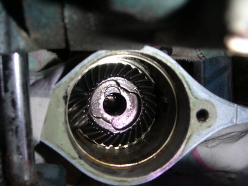

Annars misstänker jag att det är 29 eller liknande som är slitet, För en stund sedan försökte jag få bort 17 för att komma åt 29an. Men har strul med att få ut 29, Hur får man bort den? Ska det gå genom att greppa den uppifrån (23), (nått tips på bra verktyg?) och sedan ser det ut som att man kan få loss kugget (17) på undersidan?
bild på 17
Den till höger är nr 23, hur får jag bort den på lättaste sätt?

för att få bort piniondrevet  o framdrevet så måste du demontera drivaxeln,vad du ska bort med camen för växeln för begriper jag inte onödigt ,för det var väl växeln som hoppade ur då har du en sliten clutch o framdrev,har du ingen drift alls ? kolla splinsen så inte de är slitna vanligt fel att den slirar i vevaxelns splines.
Precis. Jag tappade all drift, dvs både fram och backen. Endast friläge gick att köra i, så som tur är fanns det segel.

Jag tycker att clutchen ser ganska fräsh ut, Trycker jag ner ordentligt i Gear & bushing assy (15) så känner jag dock ett litet glapp. Ska clutchen ligga som gjuten i den?
När jag kikar på ovansidan på splinsen så ser det mindre bra ut, ena spåret ser ut att vara helt igenrostat samt att diametern ser smalare ut i mitten se bilderna. Så det känns som att det är drivaxeln som behövs bytas. Frågan är om rosten kommer från drivaxeln eller från motorblocket? åker man kanske på att byta bägge två?

ja rosten kommer från vevaxelnssplines ett vanligt fel som jag nämnde i den här tråden ,så du måste byta vevaxeln ,är knappast lönsamnt.
vevaxeln har utgått pris när den fanns 5762:-,drivaxel 3623:- finns i lager,kanske du skulle prova o få tag på en beg drivaxel o prova hur den greppar i vevaxeln för att bilda dig en uppfattning om de räcker o byta drivaxeln?
