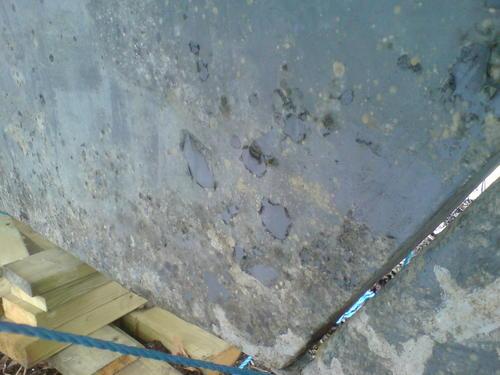

ni kan se på bilderna hur den ser ut nu bilderna togs 7 mars 2009.
jag undrar först vad man ska göra för förarbete. ska man slipa rent, borsta eller bara skrapa?

för att vara på den säkra sidan bör du slipa ner befintlig färg. när du sen har gjort det kan du passa på att lägga en epoxy grund, dels bra underlag för bottenfärgen, dels lite vattenskydd.
Efter slipning tvättar du med vatten och vanligt såpa eller liknande. Låt torka och sen påför primern tex epoxy baserad eller likannde. Vid nästa vårrustning var försikti med slipning då du vill unvika att slipa på primern, den är så klart flerårigt. Håll dig sen till samma bottenfärg, då behöver du endast borsta bort löst sittande färg.

Med tanke på hur den ser ut i bottnen och att du inte vet vilken färg som ligger på nu, så hade jag skrapat ner allt så att du har ren gelcoat. Sedan beror det lite på ambitionsnivå. Är den ändå ren från bottenfärg så hadew jag passat på att lägga på en 4-5 lager gelshield. Sedan eventuellt primer för att få bottenfärgen att fästa. Vilken bottenfärg du använder beror på vart du befinner dig. Östkust, västkust eller sötvatten. Fråga i båttillbehörsbutik och se till så att det är en segelbåtsfärg du får och inte en till motorbåtar.

okej så jag börjar med att slipa bort all befintlig bottenfärg. sedan så tvättar jag botten med vatten och såpa och låter det torka. efter det så lägger jag på några lager gelshield eller liknande och låter det torka. sedan så tar jag på några lager primer och låter det torka och sist så lägger jag på 2-3 lager bottenfärg.

Börja med ett grovt papper och byt ofta. bottenfärgen är väldigt duktig på att sätta igen slippapperna.
Om du ligger i sthlm skärgård skulle jag köra på nått som är snällt fär miljön. Själv har jag kört på Fabi Eco tidigare men tänkte i år byta till Neptune Formula. Ska bli spännande å se om den är så bra som en del säger. Viss beväxning får man nog räkna med. Ett tips kan då vara att simma runt båten nått varv med en borste när vattentemperaturen tillåter det. Svårare än så behöver det inte vara.
