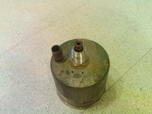

Flipperskeppare 40 Postad 28 Februari , 2009 Med nya båten följde ett instrument med, en VDO Sumlog. Instrumentet satt i instrumentbrädan men var inte inkopplat. Jag tycker det är snyggt och har i dag ingen logg utöver plottern och överväger därför försöka koppla in det. Vad krävs det för delar för att få det att fungera? Antar att det handlar om någon slags vire och en givare. Bifogar bild från framsidan... Dela detta inlägg Länk till inlägg Dela på andra webbplatser
Flipperskeppare 40 Postad 28 Februari , 2009 ... och baksidan. Dela detta inlägg Länk till inlägg Dela på andra webbplatser

FinMick 87 Postad 9 Augusti , 2017 Lånar tråden och frågar den samlade expertisen om felsökningstips. Räkneverket slutade snurra när jag och Fidran korsade gränsen mellan Sverige och Finland. Oklart om det har med saken att göra. Har inte kollat närmare än vart vajern försvinner bortom synhåll, och båten ligger nu tolv mil bort, så jag tjuvstartar med tankearbetet... Dela detta inlägg Länk till inlägg Dela på andra webbplatser
bhemac 2 859 Postad 9 Augusti , 2017 (redigerade) Du kan ju försöka smörja upp den. De var inte ens bra när de kom, behöver 3 knop för att komma igång (hissnande fart i en Havsfidra). Dessutom går visaren åt fel håll. I förra båten plockade jag bort den med vinkelslipen. I nuvarande har en något modernare där wiren ersatts med elektrisk givare. Vindinstrumenten fungera konstigt nog. I vinter åker allt ut. Redigerad 9 Augusti , 2017 av bhemac Dela detta inlägg Länk till inlägg Dela på andra webbplatser
Georg_Ohm 4 832 Postad 9 Augusti , 2017 Undrar om en sådan här passar...? VDO som VDO, jag tycker att jag känner igen fyrlantsinfästningen. Har svårt att tänka mig att VDO inte skulle använda samma grejer till bil- och marinprylar... Kanske VW-varianten är väl kort, men det kan ju finnas andra. 1 Dela detta inlägg Länk till inlägg Dela på andra webbplatser
FinMick 87 Postad 9 Augusti , 2017 2 timmar sedan, bhemac säger: Du kan ju försöka smörja upp den. De var inte ens bra när de kom, behöver 3 knop för att komma igång (hissnande fart i en Havsfidra). Dessutom går visaren åt fel håll. I förra båten plockade jag bort den med vinkelslipen. I nuvarande har en något modernare där wiren ersatts med elektrisk givare. Vindinstrumenten fungera konstigt nog. I vinter åker allt ut. Inte så fruktansvärt hisnande ändå! Loggen låg ganska ofta stadigt mellan 5 och 6 knop sålänge den fungerade! Tycker att Fidrans långsamhet överdrivits en del... Även om det också var surt att kämpa i motvind då andra gled förbi på kryss. Men visaren störde jag mig faktiskt också på. Dela detta inlägg Länk till inlägg Dela på andra webbplatser
Eld- 548 Postad 9 Augusti , 2017 (redigerade) 3 timmar sedan, bhemac säger: Du kan ju försöka smörja upp den. De var inte ens bra när de kom, behöver 3 knop för att komma igång (hissnande fart i en Havsfidra). Dessutom går visaren åt fel håll. I förra båten plockade jag bort den med vinkelslipen. I nuvarande har en något modernare där wiren ersatts med elektrisk givare. Vindinstrumenten fungera konstigt nog. I vinter åker allt ut. Om den inte kommer igång förrän vid tre knop så måste vajern vara feldragen (för snäva böjar tex) eller gå trögt av någon annan anledning. När jag har seglat med denna typ av logg så har den kommit igång runt en knop. Redigerad 9 Augusti , 2017 av Eld- Dela detta inlägg Länk till inlägg Dela på andra webbplatser
bhemac 2 859 Postad 9 Augusti , 2017 4 minuter sedan, FinMick säger: Inte så fruktansvärt hisnande ändå! Loggen låg ganska ofta stadigt mellan 5 och 6 knop sålänge den fungerade! Och du tror den loggen är frisk Det där med fart är överdrivet. Sen hör det till ordningen att alltid skoja om Havsfidrans fart. Jag brukar säga att jag tycker om att vara på sjön och vill inte inte ha för snabba båtar! 1 Dela detta inlägg Länk till inlägg Dela på andra webbplatser
Pentax 724 Postad 9 Augusti , 2017 3 timmar sedan, Georg_Ohm säger: Undrar om en sådan här passar...? VDO som VDO, jag tycker att jag känner igen fyrlantsinfästningen. Har svårt att tänka mig att VDO inte skulle använda samma grejer till bil- och marinprylar... Kanske VW-varianten är väl kort, men det kan ju finnas andra. Vill minnas att bilwiren är spunnen åt andra hållet. 1 Dela detta inlägg Länk till inlägg Dela på andra webbplatser
Georg_Ohm 4 832 Postad 9 Augusti , 2017 11 minuter sedan, Pentax säger: Vill minnas att bilwiren är spunnen åt andra hållet. Aj då.... ja då funkar det inte. Å andra sidan ligger det där hemma i nån låda en sumlog som är graderad 0-10knop medurs... Kanske snurrade den givaren åt andra hållet? Jag har inga givare med impellrar, men var det inte så att det fanns olika impellrar i olika färger för olika instrument och fartområden? ... Dela detta inlägg Länk till inlägg Dela på andra webbplatser
Pentax 724 Postad 10 Augusti , 2017 10 timmar sedan, Georg_Ohm säger: Aj då.... ja då funkar det inte. Å andra sidan ligger det där hemma i nån låda en sumlog som är graderad 0-10knop medurs... Kanske snurrade den givaren åt andra hållet? Jag har inga givare med impellrar, men var det inte så att det fanns olika impellrar i olika färger för olika instrument och fartområden? ... Om någon har givare till SUM logg sitter ni på en guldgruva, jag sålde en för några år sedan, på tradera, fick så mycket betalt att jag skämdes när jag skickade givaren. Helt rätt Georg olika färg för olika fartområden. Dela detta inlägg Länk till inlägg Dela på andra webbplatser
