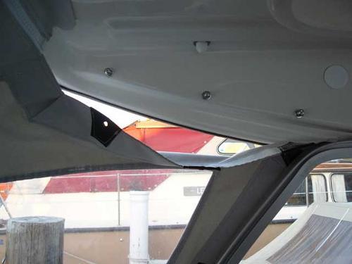

Norska knappen är en av de två vanligt förekommande kapellknapparna. Det är den som saknar vred. Bifogar en bild på 3 norska knappar som jag satte fast med Molly-pluggar.
Det finns olika typer av expanderpluggar för gipsväggar. Molly-pluggen är förzinkad så det finns kanske en risk att den rostar med tiden. Men jag vet att det finns andra typer av expanderpluggar i plast som man kanske skulle kunna använda. Har dock ingen egen erfarenhet av dem.
