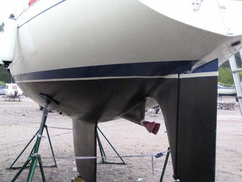

Jag har skrapat bort det mesta av bottenfärgen för att undersöka undervattenkroppen inför epoxibehandling nästa år. Nu känns det lite trist att bottenmåla då jag vet att jag måste skrapa bort all färg nästa höst igen. Båten ligger i mälaren men kommer användas både i mälaren och i havet. Tror ni att jag kommer klara mig hyffsat ang. beväxning?
Finns det något medel/ vax som skyddar mot vatteninträngning under vattenlinjen tills kommande epoxibehandling?

Igår tog jag upp båten efter några veckor i östersjön samt ca 5 månader i mälaren. Skrovet var lite slemmigt men det togs lätt bort. En sida tog ca 5 minuter med en fönsterskrapa. Den andra sidan tog också ca 5 minuter med en högtryckstvätt.
