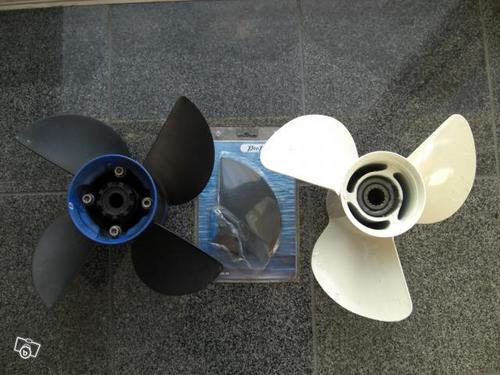

Vissa kanske har märkt att jag haft ett intresse att reda ut historierna kring ProPulse, denna kompositpropeller som verkar väcka ont blod hos alla som inte haft någon själv...=)
Jag har inte heller haft någon men varit väldigt nyfiken på varför den har så dåligt rykte.
Speciellt eftersom det verkar som att de som vet att den är dålig bara känner folk som haft en, de har aldrig haft en själva.
Jag har koncentrerat mig på propparna till de, i sammanhanget, större båtarna då många verkar vara överens om att Propulse funkar bra till mindre båtar. (men även här är det de som aldrig haft någon som påstår detta, inga tillförlitliga källor där heller alltså)
I senaste diskussionen kom det fram att det vanligaste felet verkar vara (svårt att hitta riktiga källor till detta) att bladen går av i grov sjö när bladet varit ovanför vattnet och sen greppar igen.
Eftersom det är så svårt att hitta riktiga och oförvrängda uppgifter så skickade jag ett mail till tillverkaren och frågade hur det egentligen stod till med bladen som bara går av. (På tal om oförvrängda uppgifter...haha)
Först trodde jag att de skulle säga att det inte förekommer, men faktiskt så svarar de att första serien till de stora motorerna (S9) hade problem. Att vid extrem påfrestning så kunde bladen gå av. Exempelvis turboladdade motor eller som i det exemplet jag skickade med att proppen varit ovanför vattenytan och sen greppar igen.
Enligt dem är detta åtgärdat och bladen ska inte gå av vid den typen av påfrestning längre.
Inser att det här låter lite som reklam så jag ska för säkerhets skull anmäla mitt eget inlägg när jag skrivit klart det, så som Sobril brukar göra. =)
Jag är en av dessa som bara känner en som haft en sån propeller :)
Men för ca 2-3 år sen hjälpe jag polarn ifråga och köra ut plank till ön. Då i deras styris som hade en 50 kusars mercury på akterspegeln. 2t. Och då självklar en propuls påskruvad.
Lagom tills vi var framme vid ön började motorn vibrera kraftig. Vi drog då av på gasen och lågsamt putrade fram till bryggan. När allt var urlastat från båten tiltade vi upp motorn och såg då att den sknade ett blad. Behöver jag säga att polarn köppte sig en vanlig alu-prop dan efter...
Vet du om ni kan ha kört på nån pinne eller nåt eller är din uppfattning att det var belastningen som gjorde det?
Vet du om han reklamerade bladet/propellern?
Man får väl med ett extra blad när man köper den (tyckte det såg så ut när jag höll i förpackningen) men om det bara går av utan anledning så kan jag tänka mig att den blir reservpropp istället för ordinarie.
Såg för övrigt att de numera har 30 dagars full returrätt ifall man inte är helt nöjd. Men det fanns säkert inte då...och även om det fanns så kan man väl ge sig tusan på att den pajar efter 33 dagar...=)
EDIT: Felstavning

Tjena!
Jag står också på den veliga sidan trots att jag kört med ProPulse en säsong på en 50 hästars Sukka... Under den tid jag hade den gamla motorn med PP så fungerade det alldeles utmärkt.
Nu hatr jag en annan båt med en 50-hästars Evinrude från 96 som har en lite småskadad alupropp. Jag kan inte riktigt bestämma mig för om jag ska lämna in den för reparation eller köpa en ProPulse och i så fall ha den andra i reserv.
Man kan ju tycka att det ska räcka med en ProPulse och nåt extra blad som reserv istället för en hel propp men jag gissar att när min motor varvar 4000-6000 varv minus utväxling så kommer inte bara ett blad att ryka när jag kör på något utan troligtvis allihop. Då går det snabbare, och är enklare, att slänga på den gamla proppen.
Däremot gillar jag möjligheten att snabbt kunna ändra stigningen beroende på last och önskat acc mm.
Men som sagt, har avänt ProPulse och var mycket nöjd...
Någon skillnad på att använda en std 3-bladig alu-propp mot ProPuls 4-bladiga?

Visst, vi kan ha kört på nått på vägen ut. Men det är inte troligt. Jag har åkt den vägen hur många gånger som helst sen 15 år tillbaka, och aldrig kört på nått med en sådan typ av båt. Jag uppfattade att bladet gick av pga belastingen. Men detta var som sagt för 2 elllr 3 år sen.
Jag vet inget om extrablad eller garantier. Men han slängde delenarna på en gång.

Jag kan bara refferera till vad min granne på ön har gjort. Han har aldrig bytt stigning på snurrarn. Visst, möjligheten finns. Men jag tror inte många gör det med tanke på att det är så svårt att komma åt. Antingen måste du ta upp båten eller bada och då blir det inte alltid av.
Mina helt oventenskapliga slutsater är att propuls mjuka plastblad hör större inverkan än det fakrum att det är fyra blad. Ju större motor destu värre blir skillnaden.
Nä tacka vetja en riktig aluminiumpropeller eller stålprop som det går att laga.
har själv provat Propulse ett par gånger och lika besvikan varje gång. båtarna har knapt reagerat när man tiltat motorn samt att det i princip inte finns nån stävlyft i dom alls.
Jag har alldrig fått högre toppfart eller bätre grepp med en propulse. och vem fan behöver ändra stigning på proppen man väljer ju propp efter båt och om man nu skulle åka fler i den en dag så är det väll ingen jävel som vill hoppa ner i vattnet med en insexnyckel och ändra stignig innan.

Vad är den sämre på? Den tappar blad vid lite belastning. Det vet jag säket, jag var ombord...
Nån sa att båten knappt reagerade vid intrimming. Med den aluproppen som jag har kan jag minska förbrukningen med nästa 10% om jag trimmar in motorn rätt.

Jag ville ha en reservpropeller och ville köpa en propulse på min marina, de avrådde mig å det bestämdaste att sätta propulse på en så stor och tung båt.
Då åkte jag till Clas Ohlson och köpte den där.
Min båt vägde 2200-2700 tankad och med passagerare och semesterlast, och jag hade en 230hp OMC inombordare, cobradrev.
Men alupropp och med den beg rostfria jag sedermera köpte förbrukade båten alltid under 1,5l/nm, med propulse testade jag alla stigningar från den minsta till den högsta och jag upplevde bara försämringar. Lägre toppfart, svårare att gå upp i plan, drastiskt ökad bränsleförbrukning, i vissa stigninga över 2l/nm.
Jag blev väldigt besviken och lämnade tillbaks proppen och hämtade tillbaks mina pengar...
Sedan har jag en vän som har en buster med utombordare, han satte på en propulse och blev jättenöjd.
Det finns nog många båtar där den passar bra, men det finns vissa båtar där den verkligen inte passar alls. Sedan betvivlar jag att den någonsin kan gå snålare än en alu/rf propeller. Varför ska man ha propulse? Har man en propeller på båten så vet man ju vilken stigning man ska ha, sedan köper man en till likadan i aluminium, inte dyrare...

Men det är ju just det här jag menar... ProPulse ska INTE ge mer fart på topp. Den är designad att ge LÄGRE fart på topp för att istället ha lägre varv vid marschfart, och därigenom spara soppa. Varvar jag 300 varv mindre vid 25 knop och jag alltid åker 25 knop så får jag mindre förbrukning. Det är väl den stora fördelen med ProPulse som jag förstått det.
Det verkar vara många som trott att den skulle leverera mer fart på topp och sen blivit besvikna att den inte gjorde det. Vilket den inte ens ska göra... och sen säger att den är skit... såna argument köper jag inte alls. Då har man ju inte ens förstått vad man köpte från början.
Det är ju som att tjära en plastbåt och sen tycka att det var ett värdelöst vax jag köpte...

Det finns ingen här som påstår att PP skulle vara bättre än någon annan propp, däremot skulle den kunna vara ett bra alternativ, rent ekonomiskt.
Dels är den ganska billig i inköp med tanke på att den är 4-bladig. Ca 2500kr.
Dels ska den vara ekonomisk på det viset att den ger en högre marschfart vid samma varv. Eller lägre varv vid marschfart om man så vill. Vilket ger en lägre bensinförbrukning vid marschfart. På topp brukar den inte kunna mäta sig alls, snarare tappar man flera knop jämfört med alu eller rf.
Slår man i en sten med ett blad så kan man köpa ett nytt för 2-300:- istället för 1000-1500 för att laga en alu eller rf-propp.
Det skulle vara de ekonomiska fördelarna.
Jagar man toppfart så funkar inte PP alls. Jagar man bränsleförbrukning vid marschfart till lägre pris än rf, då kan det vara ett alternativ.
Sen kan man som nämnts ändra stigningen själv på PP, jag behöver alltså inte en extra propeller för att dra wakeboard...vilket också är en enorm fördel för de som har olika användningsområden.
Antagligen en totalt onödig finess om man bara använder sin båt på ett sätt.
Det är vad som lockar med PP.

Angående marsfart/bränsleförbrukning. Med rätt alupropp uppnår man med all säkerhet ett bättre resulat. Med tanke på att den har rätt stigning för just den förutsättnignen och bätte utformade blad.

Räcker med att titta på pp så ser man att konstruktionen är vek!
OK, jag känner inte någon mosters kompis som kastat en PP, men jag känner en man som kastade sin för att bladen gick av till synes helt utan anledning.
PP är inte billig i inköp, alu är billigare men rostrfri något dyrare. Du skriver att PP ger en högre marschfart vid samma varv. Jämfört med vadå? En aluprop av samma storlek, och med samma antal och utformning på bladen? Eller med vilken propeller som helst?
Om man vill ha lägre varvtal sätter man på en större propeller, oavsett vilket fabrikat och typ man har. Om det skulle ge lägre förbrukning så skulle ju alla köra omkring med jättepropellrar. Det är inte så enkelt. Motorn ska gå på det optimala varvtalet, och för det behövs ingen PP.
Enl. dig ger PP högre fart på låga varv, men lägre på toppvarv i jämförelse. Vad beror det på? Jag har en teori, men den skriver jag inte här för det är ju inte fakta.
Om man slå i en sten kan man köpa ett nytt blad? Dom få gånger jag kört i, så har samtliga blad skadats. Skulle det vara annorlunda med en PP? Skadas bara ett blad på dom?
Att ändra stigningen är inte aktuellt för mig. Om jag skulle köra tungt nån gång skulle jag ändå inte hoppa i vattnet för att ställa om bladen på en PP.
Jag kan fortfarande inte se något vettigt och hållbart argument för att köpa en PP.
