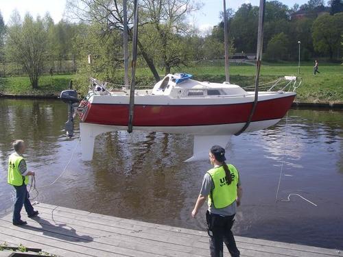

Amatör som jag är så slänger jag ut alla frågor jag har här i forumet.
Min båt har röda frobord, ser hyffsat nyfixat ut så jag har inga planer på att måla om. Dock så är det mjölkiga fläckar och jag har hört att vissa färger, bla rött, är svåra att få riktigt fina pga detta. Stämmer detta och hur ska jag få det riktigt fint och så att inte fläckarna kommer tillbaka, lika snabbt iaf?
/Emma
