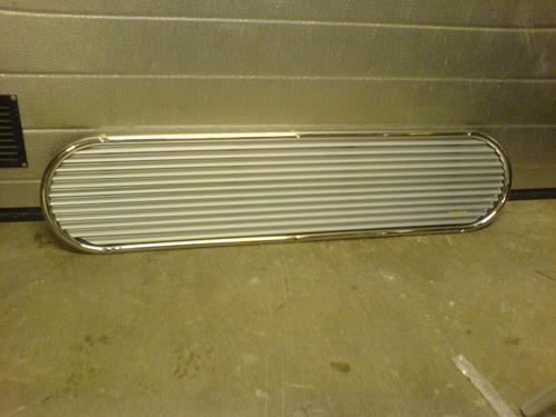

Har inhandlat lite mer prylar som behövs också, här är ett nytt ventilationsgaller till motorutrymmet. Arean på det nya är väldigt mycket större än det gamla, gissningsvis skulle även den gamla MD21:an må bra av lite mer luft. Enligt Vetus (som tillverkat det nya gallret) så är det dimensionerat för 150hk, lite i underkant med andra ord, det var dock det största som tillverkades. Måtten är cirka 90x20cm, att jämföra med originalet som kanske är 30x8cm...

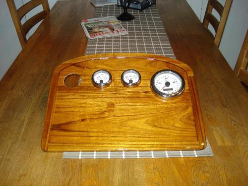

På tal om instrument så är jag mitt upp i att byta dom, passade på att ta en bild på den halvfärdiga instrument tavlan. Cool
Stiligt!
Jag funderar mycket på hur jag ska utforma instrumentpanelen, just nu är jag nog ändå inne på att göra en i plast. Vi får väl se! Dagen har ägnats åt den sedvanliga spacklingen och slipningen i motorrummet. Det är väldigt märkligt; om man fyller en burk till hälften med polyester och resten med talk (för att göra spackel) så försvinner talken och det blir precis lika mycket i burken som innan man hällde i talk. Som trolleri!

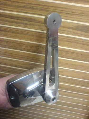

Jag har också hunnit med att ge det pimpade reglaget en rejäl polering och svarvat ett par detaljer.
Grymt snyggt jag skickar upp mitt reglage till dig imorrn men istället för skåran så vill jag ha tre borrade hål efter varandra.Glad
Hmm, jag tror faktiskt att jag har nog att göra för tillfället!
