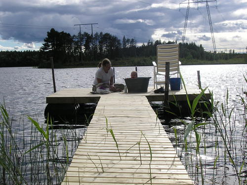

Hej Jag byggde en flyttbrygga själv. Jag köpte frigolitblock och putsade de med vattenbeständig puts (behövs kanske inte). Jag vet ju inget om ert budget, men frigolitblocken skärdes enligt önskemål, i Laholm var det, tror jag. De två blocken man ser på bilden har en lyftkraft på ca 40 000 N, alltså ca 4 t. Min brygga är ca 2.5 x 5 m. Man kan tänka sig dina telefonstolpar som ett ram. Är det 18 båtar, blir det 9 på varje sida, sedan kanske 2m/båt, det blir en 20m lång brygga. Hur man sedan stabilisera flyttbryggan i dyngan får man fundera på, men det skulle väl gå med en slags ankare.
Med foto fungerade det inte, men kolla mitt sjöbod, där finns ett fot av bryggan.
Lycka till
Sven
