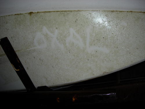

martin_o 0 Postad 23 Januari , 2009 Jag blandade ca 10% oxalsyra i enbart vatten, hällde allt i en typ blomspruta och sprayade i vatten linjen. När jag kommit runt båten tog jag en mjuk borste och gick runt ett varv till. Sedan sköljde jag av med vatten. Där det fortfarande var lite dassigt gick jag och sprayade och gnuggade lite extra. Blev som nytt. Såg dock att teaken på badplattformen också blev lite blekt. När jag höll på var det direkt efter upptagningen i höstas 5grader och duggregn. Oxalsyra är ett ortoligt bra rengöringsmedel tycker jag. 80 kr för en burk som iaf räcker i 5 år Dela detta inlägg Länk till inlägg Dela på andra webbplatser

All_to_slow 1 Postad 24 Januari , 2009 Blandar 1-2 dl pulver i ca 1.5 liter ljummet/varmt vatten i en pumpspruta typ ogrässpruta sprutar och på låter verka i ca 5-10 min och det blir kanon rent även i temperaturer en bit under 20 grader. Det bästa medel jag har testat! Dela detta inlägg Länk till inlägg Dela på andra webbplatser

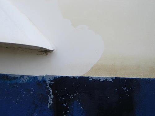

SeaManiac 37 Postad 24 Maj , 2009 Oxalsyra är inte något bra rengöringsmedel och det fungerar inte särskilt bra på smutsig eller oxiderad gelcoat. Däremot är det väldigt effektivt när det gäller att bleka den gulaktiga färg som ofta kommer kring vattenlinjen. Om man sedan väljer att blanda själv eller köpa färdiga lösningar, typ Biltemas fälgrengöring, är närmast en smaksak. Om man, som jag, gillar att göra allting själv fungerar en hemgjord lösning tillsatt med lite diskmedel utmärkt. Sea Maniac Dela detta inlägg Länk till inlägg Dela på andra webbplatser
