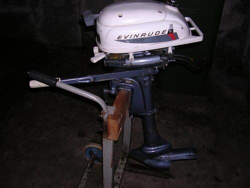

Idag stötte jag på ett till problem, iaf tror..
Jo det saknas en skruv till förgasarn, tror jag eftersom det är ett hål i.
Jag bifogar här med en bild på den och hoppas att någon vet om det ska vara någon skruv i eller ej:D
Tacksam för snabbt svar igen
Detta är en Evinrude lightwin 1963 år moddel.
Finns det någon som har bilder på någon liknanade motor?
Eller kan säkert säga: Om det ska vara något i hålet eller ej?
Tack på förhand!
Ja men du har ju fått svaret ,det ska sitta en plugg i hålet ,har kollat i reservdelskatalogen.
