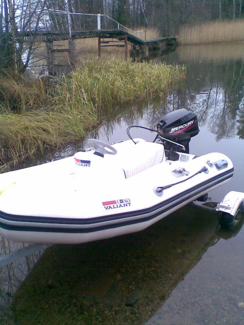

Hej låter mycket med 28hk, men köp eller bygg en jockeystol så du har en ratt att manöverera med. Gällande jalmar och bergetoken så lyssna inte för mycket på dom, jag känner till domSkämsriktiga galningar, nej det är bra pojkar.
Men jag har en Valiant 270 med en 15hk Mercury och den går i 25-28knop med jockeystol.
