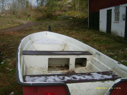

Tyvärr vet jag inte märke eller max rek. motor på båten eftersom den var i väldigt dåligt skick när jag köpte den...Har nu slitit ur den gamla inredningen då allt inplastat trä var murket...Lägger upp ett kort på den som kanske inte är världens bästa...Jag har inte tänkt att ha någon styrpulpet eller elstart på den i nuläget, men jag kanske ändrar mig med tiden...I nuläget är båten gjord för en kortriggad motor, men jag fundrar på att bygga upp akterspegeln så den passar en långriggad. Jag söker en motor från slutet på 80- till början på 90-talet...Oftast kommer jag att vara själv i båten, men jag vill att den ska kunna plana ordentligt även med två personer. Är det förresten en standardlängd på långriggade motorer, eller kan det skilja mellan olika märken?

Din båt har en hel del likheter med Crescent 425: http://www.crescent-boats.se/kataloger/79/pages/6.htm
Den är i alla fall godkänd för 20 hk och 5 personer.
Den har också kort rigg.

Efter att ha tittat på bilden är jag 99% säker på att det är en Cresent 425:a jag har fått tag i! Tycker du att jag ska fortsätta att ha kvar akterspegeln som den är, eller lönar det sig att bygga upp den till en långriggad? Av tidigare erfarenhet vet jag att det kan hända att det slår in mycket vatten i aktern vid en kortriggad akterspegel(Cresent 500) Eller kan motorn ha varit för tung i det här fallet? (25hk långriggad) Finns det något ungefärligt mått på hur mycket man ska bygga på akterspegeln för att få lagom höjd till en långriggad motor?
Skillnaden är 5 mellan kort och lång rigg dvs. ca. 13 cm. Kort rigg 38 cm lång rigg 51 cm.
Om du ändå håller på och renoverar så ää det nog vettigt att bygga om den till lång rigg, om du köper en bra motor som du vill flytta med till en ny båt i framtiden så är väl dom flesta båtar numera för långrigg.
