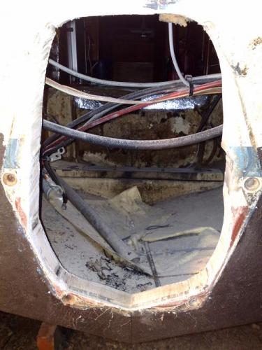

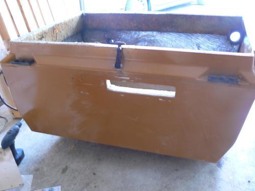

Så här är kassetten med det nya hålet 30 x 7 cm. Detta hål är på insugssidan.
Luftshaktet till insugssidan. Jag har satt in gälar i skrovet som denna konsol ska anslutas till och den andra änden ( den nedre) skall gå till intaget i kassetten.
Den är inte riktigt färdig ännu. Den skall plasta mer och snyggas till med färg.

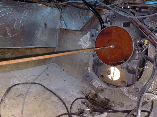

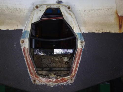

lägger ut ett par bilder på bogpropellern, dålig kvalite men lite ser man.

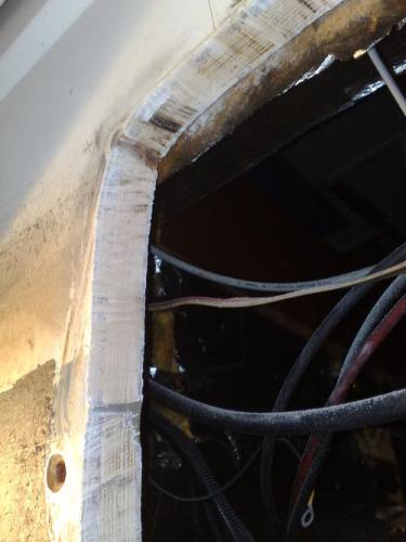

Så nu ikväll var jag ut och mallade upp för nya skölden.

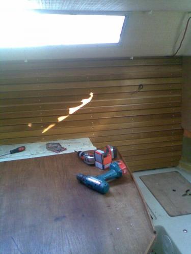

Snart klar i akterruffenGlad, limmade med casco flex mycket bra att limma med.
MVH
Magnus

Var ut ikväll o sågade upp akterspegeln så den skall passa mitt DPG drev och man blir riktigt glad när en båt från 1970 inte har en tendens till dåligt trä i akterspegeln.

Igår monterades båda regalgekablarna med tillhörande anslutningar till drev och styrbox dessutom provstartades D3an, Huston we got a liftoff. Fan vad skönt att ha passerat ytterliggare en milstolpe. Fast jag blev lite rädd när det började att spruta en röd vätska, men jag hade missat att sätta tillbaka impeller med tillhörande lock, så det var konserveringsvätskan som kom ut..

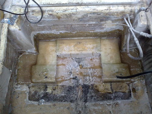

F-an nu när skölden var på plats fanns det ju helt plötsligt möjlighet till att mäta lite noggrannare och satan till mitt förtret så är cc vevaxeln till botten tråget 250mm och mäter i båten då är detta mått cirka 265mm till det absolut djupaste stället så nu blev det problem pga. skrovvinkeln käkar en del på höjden åt hö-vä tråget är ju 30cm brett.

Kan man flyga till månen, så borde även detta gå att lösa., fast jag fattar egentligen inte problemet? Kommer motorn för långt ned, eller blir det för högt på sidorna i botten pga skrovvinkeln? Vad händer om du höjer skölden med 5 cm, kommer drevet upp för högt, så kan man ju förlänga underhuset (sista utväg)
Senast ändrad av Orris27 | 12 april 2009 | 06:13
Jepp enligt mina mätningar igår så var måttet från cc i skölden till botten i båten 250mm
Men efter ett dygns påskfirande och lite lungt o sansat uppmätande idag så har måttet ökat till 320mm och mitt problem är löst och det blev inte så dyrt heller bara 2L sprit.

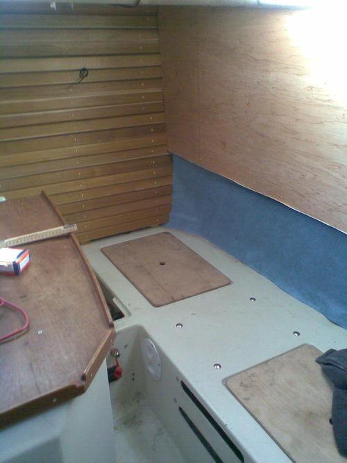

Själv har jag tampats med elen, fan vad kabelstammar som går till styrboxen, nästan omöjligt att få till det och få plats.. Monterat instrumentpanelen konsol och kompletterat med lite strömbrytare och 12v eluttag. Även försökt att få igång Webaston, men troligen har jag för lite diesel i tanken, så den gick inte igång.. Nya utmaningar blir det imorgon, Fyllde även i ny hydralolja, efter att ha renoverat kolvarna till trimplanen, inte heller den ville igång,,, troligen utebliven jord. Jag har även gjort rent under båten med en häxblandning av citronsyra och algtvätt och skurat med en svamp, så nu är det klart för bottenmålning (gör det strax innan sjösättningen. Jag hoppas på att få all el i ordning under morgondagen. Sen blir det köksbygge nästa helg :-)

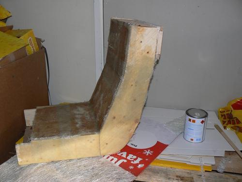

Här kommer en bild på hur min motorbädd får bli.

Så där ja Mattis nu går det undan igen, det ser ju fin fint ut.
