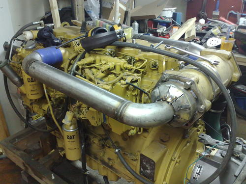

Ikväll blev det ihopsvetsning av utblås från efterkylaren.
Jag får redigera filmen o lägga på lite musik hehe

Förresten så var jag till v-ås idag å hämtade värmeväxlare och motorkuddar så kanske jag kan provstarta på golvet nästa helg.

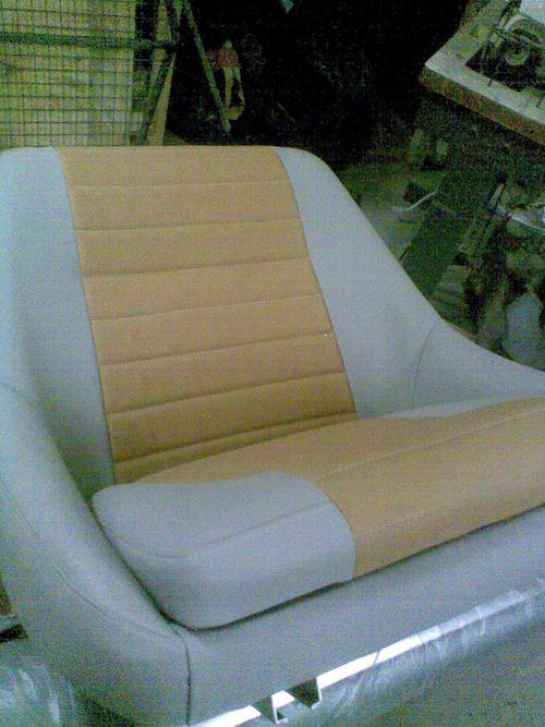

Tränger mig på med min Flipper igen, va tvungen att lägga ut en bild på den nya klädseln Daniel Gedin har gjort.Glad

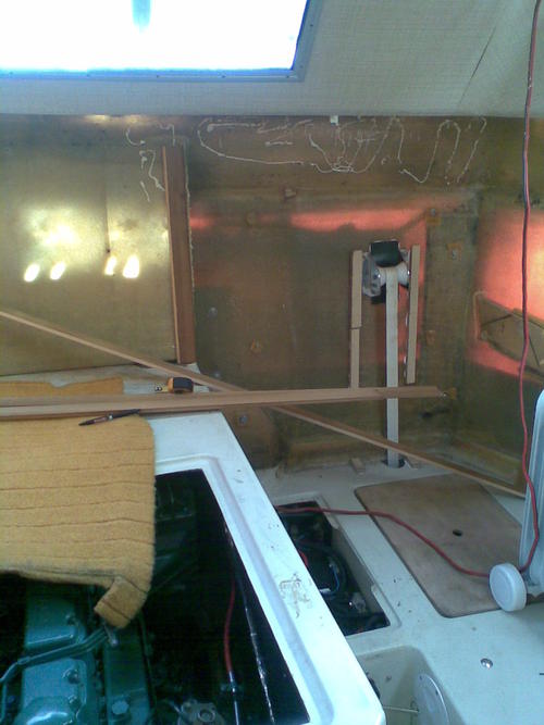

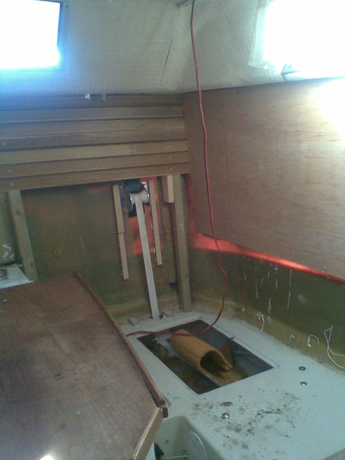

Jag håller på med att byta vibrationsdämpare och gummiduk samt bygga ventilationsshakt från sidorna i stället för hålen i aktern. Dom ska plastas igen. Jag har även gjort ny köksinredning förra-förrra vintern. En annan rolig/bra grej är flödesgivare med förbrukningsmätare så men vet hur många liter diesel som man förbrukat, tankmätarna är ju inte så roliga. Ny Eberspächer d4 blev det förra våren.
Det är första gången jag skriver här, men jag kan återkomma med några bilder på vad jag gör.
Snyggt Magnus, blev ju som nytt :-)

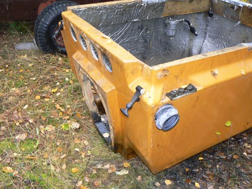

En bild på kassetten som den var när den lyftes ur båten. De 4 hålen är nu igenplastade.
Tack PeterGlad. Nu ska det bara bli klart med träarbetet i akterruffen.
