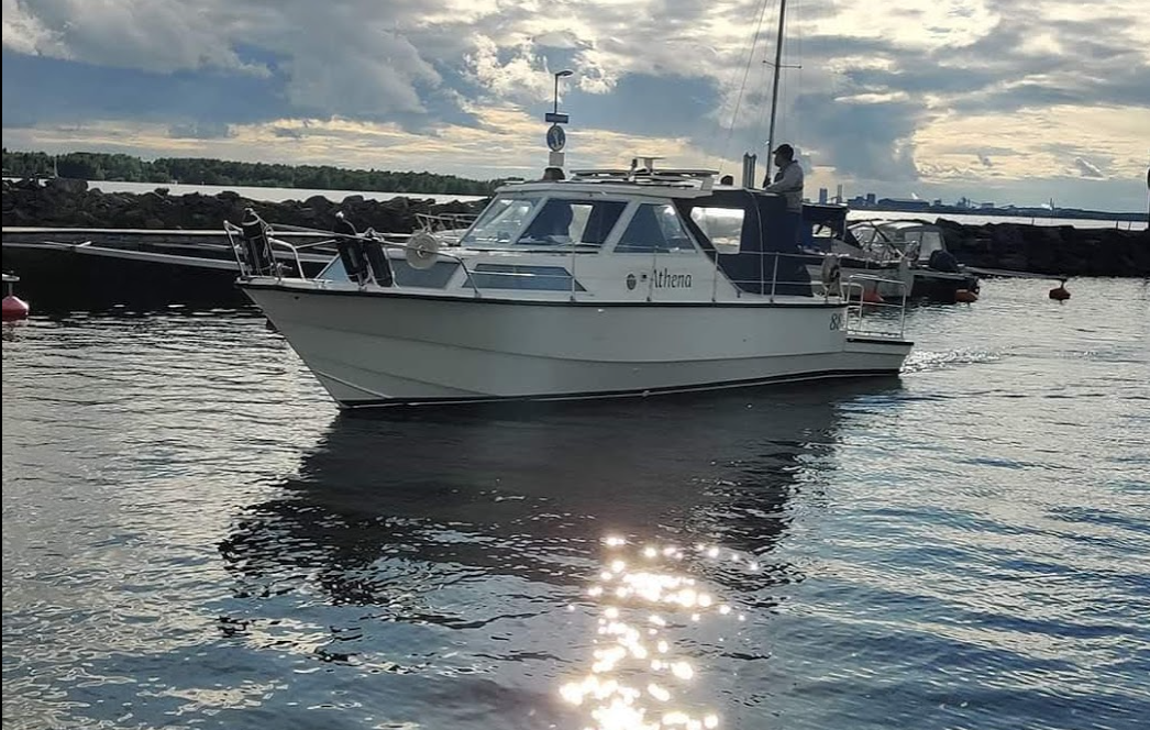

nbottning 2 Postad 30 November , 2020 (redigerade) Hej, köpte denna Kåge-Orrskär i somras. Athena. Har haft några olika ägare i Norrbotten. Motorn bytt för 10 år sedan till en V6 Gxi Någon som känner till denna sedan tidigare är det alltid kul med lite info. Redigerad 30 November , 2020 av nbottning Dela detta inlägg Länk till inlägg Dela på andra webbplatser
