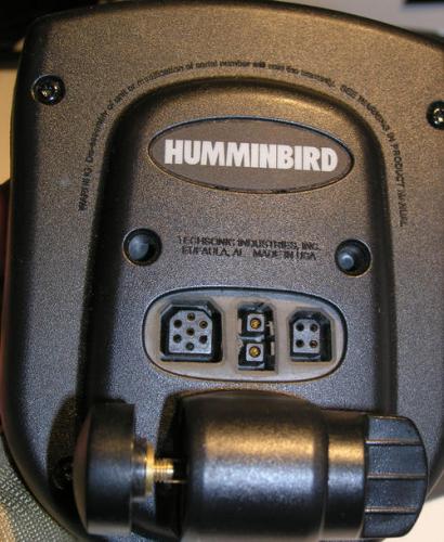

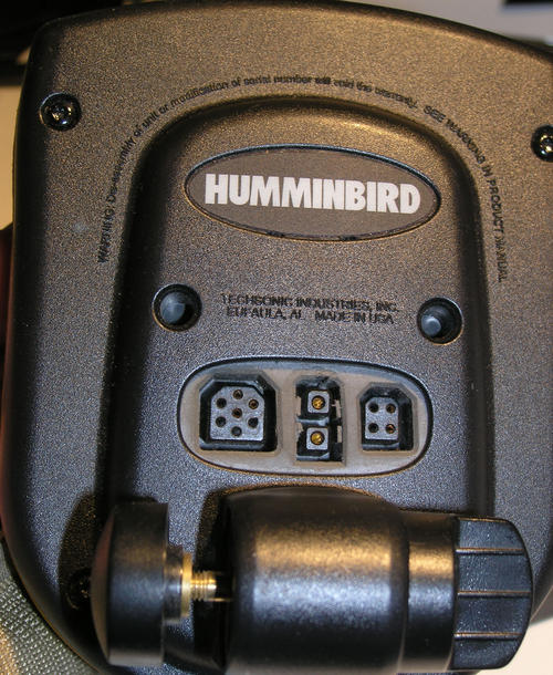

På framsidan står det: PiranhaMAX20  240 Vertical Pixels
På baksidan står det: HUMMINBIRD Techsonic industries inc.  EUFAULA.AL
Made in USA
På undersidan står det PMAX 20X   serial #3123003-0104 märkt CE V Patents Pending
Mina frågor är;
Den här enheten visar bara i fot och inte i meter – för att kunna visa i meter måste jag då köpa en ny huvudenhet eller går den att programmera om?
Har jag fattat rätt att vissa modeller är internationell och dom kan visa i meter och att det gäller Humminbird MAX20 ?
 Om jag måste köpa en ny passa kablarna som jag har in på baksidan? Passar den till givaren som jag har nu? Vilka kablar – anslutningar följer med?
På baksidan använder jag uttaget till vänster (det större) och det i mitten – jag antar att det är till givare och strömförsörjning eller? Vad används då uttaget till höger (det mindre) till?
