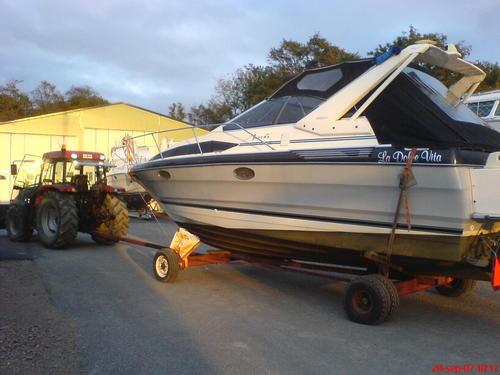

RCarlsson 0 Postad 20 November , 2008 ... jag har stor gård, oxå.. och två maskiner är för att båten är så stor och tung... bifogar bild på båten med lilltraktorn på 100 hk (minsta på gården) i samband med upptagningen förra hösten... /RC Dela detta inlägg Länk till inlägg Dela på andra webbplatser
