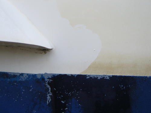

Agdalena 0 Postad 10 November , 2008 Var lite sen med att täcka båten och nu när jag skulle rengöra det sista inför vintern upptäcker jag till min fasa att löv har färgat mitt däck helt brunt och orange! Är det någon som har några erfarenheter eller tips på vad jag kan göra? Har försökt med oxalsyra men vet inte om jag gjorde något fel för det gav inte med sig... Hjälp! Dela detta inlägg Länk till inlägg Dela på andra webbplatser

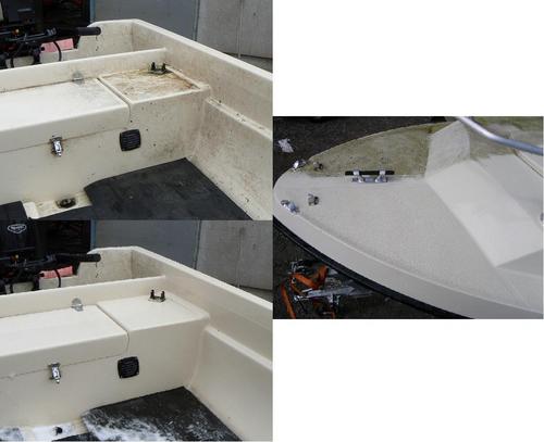

Matsarna 0 Postad 10 November , 2008 Svamp, mögel och avfärgningar av löv, gräs och sot. Det finns lika många orsaker till skit som det finns medel som säger sig ta bort det. Jag vet ett som fungerar. En recention av en nöjd användare: Köpte en flaska XXXXXXXXXXXXX och testade på en liten bit av skarndäck som var rejält smutsigt. Sprayade på och lät verka en kort stund. Skrubbade lite lätt med en tvättsvamp och vilken skillnad det blev. Tidigare har jag gått på med polish/rubbing för att få lika rent. Testade även på en bit av akterspegeln där det fanns några rostfläckar. Inga problem att får bort dom. Medlet kostar nästan 200 kr/flaskan men är ganska drygt så det är väl värt pengarna. Nu måste jag få bort presenning så jag kan börja rengöra hela båten! Skall ta lite bilder före/efter ikväll. Jag skriver inte medlets namn då det tydligen retar folk alldeles till vanvett om man informerar om fungerande medel, jag trodde att detta forum var till för att hjälpa varandra. Men så är tydligen inte fallet. Dela detta inlägg Länk till inlägg Dela på andra webbplatser

Agdalena 0 Postad 10 November , 2008 Det känns helt underbart skönt att det finns fler därute. Det är min första segelbåt och jag kan säga att läpparna darrade på både mig och min pappa (faktiskt väldigt erfaren båtägare) när vi bestört försökte skrubba och skrubba. Skall försöka låta oxalsyran sitta ett bra tag längre än mina 10 minuter. Något som även ordföranden i båtklubben tipsade om (djungeltrumman är effektiv ), han tyckte att den skulle ligga upp till ett par dygn. Skall kanske även testa klorin... Annars verkar det ju som att det löser sig med tiden, om jag bara har tillräckligt is i magen att vänta, vore skönt att se om det går att få bort lite grann i alla fall. Tusen tack för era svar! Dela detta inlägg Länk till inlägg Dela på andra webbplatser

Agdalena 0 Postad 13 November , 2008 Jag har nu försökt med oxalsyra och låtit det verka ett bra tag men ingen effekt. Lite blektes det men inte tillräckligt. Testade även med klorin och det fungerar faktiskt. Känns inte helt kul att ha på men vad gör man inte. Krävs ju inte så mycket som tur är... Nästa år åker täckningen på direkt så inte ett enda löv kommer ombord Det märkliga är att några av båtarna runt mig verkar ha exakt samma problem men en IF bredvid mig har massor med löv men inte ett enda har färgat av sig. Är det någon som vet vad det kan bero på? Senast ändrad av Agdalena | 13 november 2008 | 15:08 Dela detta inlägg Länk till inlägg Dela på andra webbplatser
IngemarE 3 535 Postad 13 November , 2008 Är oxalsyralösningen rätt koncentrerad så är det dags att torka/spola av redan efter några minuter. Skulle aldrig våga ha den på så länge som en halvtimme - det är rätt starka saker... Oxalsyra är bra till mycket, men gör inga underverk på allt som är brunt . Jag förstår dock ärligt talat inte varför folk envisas med att blanda till den själv, t.o.m. gör rabarberavkok, när en färdig flaska med spraytopp finns att köpa i form av Fälgrengöring på Bi**ema för några tior. Innehållet i den flaskan är nämligen helt enkelt 5%-ig oxalsyralösning. Lätt utspädd Klorin är annars medlet för missfärgning på däck, precis som Du redan upptäckt. I alla fall tycker jag det. Gummihandskar på dock, annars har man inget skinn kvar efter ett tag. Likaså avspolning av däcket med rikligt med vatten efteråt. Enda nackdelen är väl att båten luktar varmbadhus i ett par dagar efter behandlingen. Senast ändrad av IngemarE | 13 november 2008 | 18:27 Dela detta inlägg Länk till inlägg Dela på andra webbplatser
