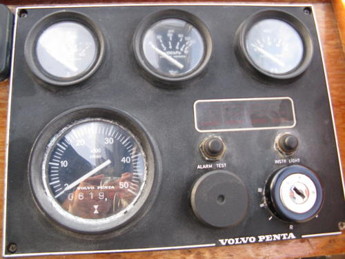

Motorn är en MD22 (1990) och panelen tror jag är en Deluxe-variant. Bifogar bild.
Felet uppträder inte alltid, och det känns som om det är glapp någonstans.
Någon som har tips på vad det kan bero på?

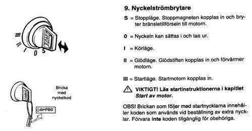

Min MD22:a skall stoppas genom att - Nyckel vrids till Stoppläge S - .
Bifogar bild.

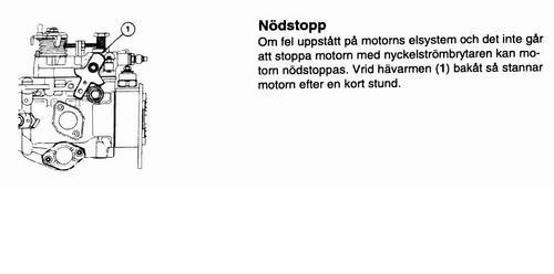

Hittade även svaret på hur en korrekt nödstop går till.
Bifogar bild.

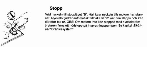

Undrar om Stoppmagnet krånglar?
Har ngt erfarenheter av detta?
Eller om det vara är glapp?
Bifogar bild.
