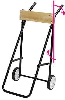

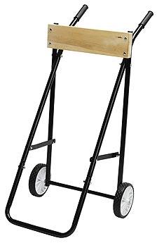

Jag har köpt en motorkärra från Biltema för 199:- avsedd för max 40 kg. Min motor (Honda 2,3 ) väger bara 13 kg, Jag har monterat kärran helt enligt produktbilden, ändå lutar den mot handtagen, motorn tenderar att välta framåt. Motorn lutar alltså framåt när den hängs på brädan.  Det måste vara en felkonstruktion, plåtbitarna som fälls ner och håller i hop det hela hade kunnat göras lite längre tex.
- Någon som har köpt den här och kanske hittat en lösning ?

Hänger du motorn på rätt sida? =)
Kan tänka mig att det skulle kunna funka att modifiera så att plattan du hänger motorn på kommer nån decimeter längre bort från hjulen om du förstår.
Den där kärran har jag till min tiohästars Mercury och det går fint.   Motorn ska inte hänga på handtagssidan, utan sidan som vätter hitåt på bilden.
Jag har den till min Suzuki 2,5:a och det är inga problem. Som Terrafobica skrev, du måste hänga den på rätt sida. Funkar det inte måste du ha gjort en felmontering.
Självklart hänger jag motorn på rätt sida, annars skulle det tippa direkt. Måhända är det ett par hål eller mått som blivit felborrade. Nu är det en vinkel framåt (mot hjulen) på brädan. Jag får väl höra med Biltema, men dom är väl inga ingenjörer direkt ?
Nä, att prata med Biltemas personal ger inget, jag lovar.  Du kan lika gärna ringa fröken ur och be om hjälp.  Men om du kapar ett par centimeter vid skarven i framkant då?  För lutar den bakåt och du skruvat ihop rätt så är det ju felborrat som du säger.

En riktig bild av motor och kärra, säger mer.
Jag har också funderat på att kapa nånstans och borra nya hål (alt. förlänga plåthållarna). Enklast kanske är att sätta ett mellanlägg på övre delena av brädan.

Det verkar som att du har ett par centimeter upptiltad motor på bilden, så testa att tilta ned den maximalt, så borde motorkåpan komma 5 cm längre bak och då lösa ditt problem. Annars är det ju bara att borra nya hål till vikfunktionen lite högre upp, för att få bättre vinkel på ställningen.
Precis min tanke Cool
Alternativt sätta nån distans (typ brickor) mellan *plankan* och metalramen i de övre hålen.
Det tiltar plankans övre del bakåt och får därmed hela motorn att luta åt rätt håll så viktefördelningen blir *rätt*-
Har 5-6 stycken av den modellen från Biltema. Och det hänger motorer från 5-35 hk på dom.
Ingen har tippat framåt. Däremot är dom ju inte i sig självt jättestadiga. Och det beror ju på att det är lite klent byggt. Passar bäst att bara använda till att hänga upp motorerna på. Och vid lättare förflyttningar. Men din motor är ju av det lättaste slaget. Så nåt måste vara fel nånstans.
Det finns fyra lägen att tilta motorn, men den står redan i det lägsta.  Det första jag provade var faktiskt att tilta plankan med distanser i de övere hålen, men det går inte eftersom bultarna kommer i fel vinkel i de  borrade hålen. Normalt är det en en viss lutning på akterspegeln, så är det på min gummibåt, därför förutsätter grundinställningen (lägsta) en viss lutning. Därför borde också Biltemas kärra vara gjord så Skrikandes
