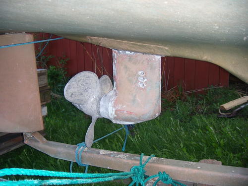

undrar om det finns någon som vet var man sätter stropparna när man lyfter en albin 23 utan att skada staget till rodret ?
När jag lyfte min satte jag alltid stroppen innan cheddan börjar. I fören cirka en meter in. Använde alltid breda band och det funkade perfekt.
Har sett andra som lyft i början på cheddan men det finns ju ingen anledning att ta taget där.
Mvh
Henrik (fd Albin ägare)
Henrik, som gammal Storforsbo så glädjer det mitt hjärta att se en så vacker båt ligga vid Lungsundsbron.
Själv är jag Albin23 ägare och har den just nu här på Västkusten. Vi har alltid ett fantastiskt äventyr när vi ska ta upp båten då jag glömmer att markera på skrovet vart staget under börjar. Som tur är så är vår lastbilschaufför av den nogranna sorten som tar tid på sig och ser till att bandet hamnar så nära som möjligt där staget börjar. Tyvärr hamnar ju det bandet så långt fram så det är besvärligt att få jämvikt. Vi brukar då ta det främre bandet ganska långt bak för att lyckas. Ytan mellan banden är oroväckande liten men hitentills har det gått fint.
Mvh
Morgan
Svärfar har en Albin 23 som jag brukar hjälpa till med sjösättning och upptagning. vi dar det bakre bandet framför drevet. Dvs vi för igenom bandet innanför staget till rodret. Vi för igenom en tamp mha av båtshaken så det är enkelt att dra igenom stroppen. Se bara till att hålla allting spänt så att inte stroppen lägger sig på drevet. Hände en gång lyckligtvis utan att drevet eller något annat tog skada
Jag brukade ta ett tunnare rep och binda fast en halvliters petflaska och sen hänga på badbryggan för att kunna peta den framför rodret med en båtshake
