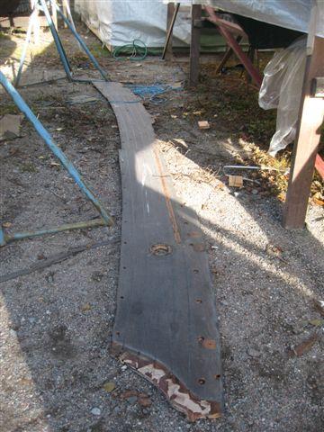

kan någon tipsa mig hur jag ska gå tillväga, har rivit gamla däcket och håller på att
undersöka vilka material jag ska använda. Det Lutar åt marinplyfa och sen lägga teak ribbor på det limma och skruva. kan det fungera.

Har pratat med en snickare, det är en plywood skiva med teakfaner, sen har man fräst ut spår och nåtat, vet ni ar ni någon uppfattning om kostnader för ett sådant jobb?
