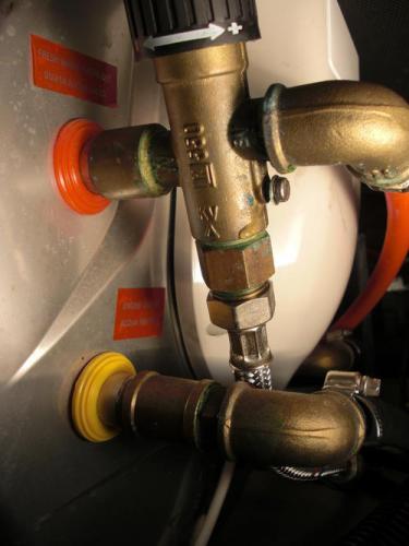

Jonas478 27 Postad 3 November , 2008 Har funderat ett varv till på min VVB och läst instruktionen från Isoterm (min heter Basic). Så vitt jag fattar av avsnittet om påfyllning, så kommer det ALLTID att finnas ganska mycket luft i varmvattentanken, eftersom när man fyller på så kan luft bara lämna tanken upp till den nivå där utflödet för varmvatten sitter (se bild). Sedan kommer vattennivån väl att fortsätta stiga en bra bit --- MEN det beror i så fall på att trycket ökar, så att luften trycks ihop. Om trycket sedan minskar till normalt lufttryck, så är luften fortfarande kvar. Min slutsats är att min beredare alltid innehåller nästan hälften luft, vilket betyder att 11% expansion när isen fryser borde gå att hantera. FAST jag gissar att problemet istället är att tanken är cylinder-formad och att isen fryser sist i mitten av vattensamlingen --- då kan det skapas ett tryck som knäcker tanken trots att den bara är drygt halvful... Dela detta inlägg Länk till inlägg Dela på andra webbplatser
Jonas478 27 Postad 9 November , 2008 Vill bara påpeka att det även finns en luftskruv på Isotemp Basic -- trots att den inte nämns i beskrivningen av vintertömning i min instruktionsbok -- instruktionsboken är vilseledande. Luftskruven sitter under grenkopplingen (höger sida på bilden), så jag såg den inte förrän jag låg på mage... Och som påpekats tidigare i tråden -- man måste öppna luftskruven för att få ut allt vatten (åtminstone om vattenledningarna för varmvatten går ned under VVB-nivån, vilket de gör på min båt). Senast ändrad av Jonas478 | 10 november 2008 | 12:48 Dela detta inlägg Länk till inlägg Dela på andra webbplatser
Jonas478 27 Postad 10 November , 2008 Har hittat förklaringen: jag har fått fel instruktionsbok med min begagnade båt. Min båt är från 2003, men instruktionsboken till VVB som följde med är finstilt daterad december 2001 på sista sidan. På nätet hittade jag nyss Isotherm och där finns en instruktionsbok från 2005 som stämmer med min Isotemp Basic -- där beskrivs vintertömning med både luftskruv och säkerhetsventil med hävarm: http://www.isotherm.se/ (instruktionsboken Basic ligger under Anvisningar Varmvattenberedare i vänstermenyn) Dela detta inlägg Länk till inlägg Dela på andra webbplatser

Jonas478 27 Postad 12 November , 2008 Intressant... Verkar rimligt att lufttrycket drar med sig vatten ut. Fast lite osäkert ändå --- kanske gick det fort för att du inte fick ut lika mycket vatten som vanligt, att det bara kom luft ut på slutet, trots att det var vatten kvar? Å andra sidan (som sagt ovan) lite vatten kvar i VVB borde den tåla. Annars kom jag på att den bild som Gunnar lagt in högre upp i tråden (14 oktober) har texten Avtappning längst ned. På min Isotemp Basic finns bara ett hål i plåten där och i hålet syns vit plast som jag antar är isolering... Trodde att du kanske har en kran där, kanske finns det som extra-utrustning en kran/ventil enbart för avtappning? Dela detta inlägg Länk till inlägg Dela på andra webbplatser
