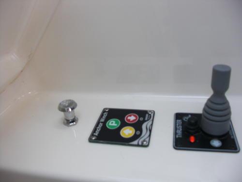

När vi lämnade båten i lördags (regnet gjorde att det bara blev en natt), så hörde jag att ett svagt pip-ljud försvann när jag slog av batterinycklarna. Slog på igen och pipet kom tillbaka... Lyssnade och letade lite och upptäckte att knappen som måste dras upp för att fjärren till elankaret ska fungera, den var inte nedtryckt (knoppen till vänster på bilden).
Jag gissar att ljudet ska varna så att man inte glömmer mottagaren på (fast ljudet är för svagt för att höras så länge dieselmotorn är på). Den risk jag hört talas om är att någon annan som har samma typ av ankarspel kan trycka på sin fjärr just när man kör förbi, så att ens eget ankare trillar ned i farten... Men då skulle man kanske vilja ha en bättre varning. Är det någon annan som har en bättre lösning för att varna för att ankarfjärren är på?
Min ankarvinsch heter Engbo Maxi 33.

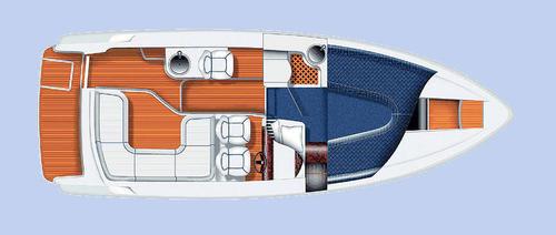

Nu när vi har varit ute några nätter till hela familjen, så har vi bestämt oss för att skaffa ett större bord där bak. Vi är 5 i familjen och det får inte plats 5 stora tallrikar, plus att man måste sitta rejält framåtlutad för att inte riskera att spilla.
Nuvarande bord är 82x59 cm (ej inräknat den runda kanten). Min tanke är att öka ytan med ungefär 15 cm på de tre sidor som är mot U-soffan --- alltså öka till 97x89. Eller kanske 100x90 så blir det enklare att mäta.
Men jag har förgäves försökt hitta något färdigt bordskiva hos någon båttillbehörsfirma. Alla färdiga bord verkar vara små... Har även ringt Flippermarin, men deras reservdelar verkar ha semester denna veckan. Någon annan som bytt till större bord, som har något tips?

Misslyckades med att hitta ett färdigt bord i rätt storlek. Har istället byggt ett av vit golvlaminat, teakribbor och aluminiumlister. 70% större än det gamla och bara cirka 1 kilo tyngre. Bilden visar baksidan på det gamla och det nya:
