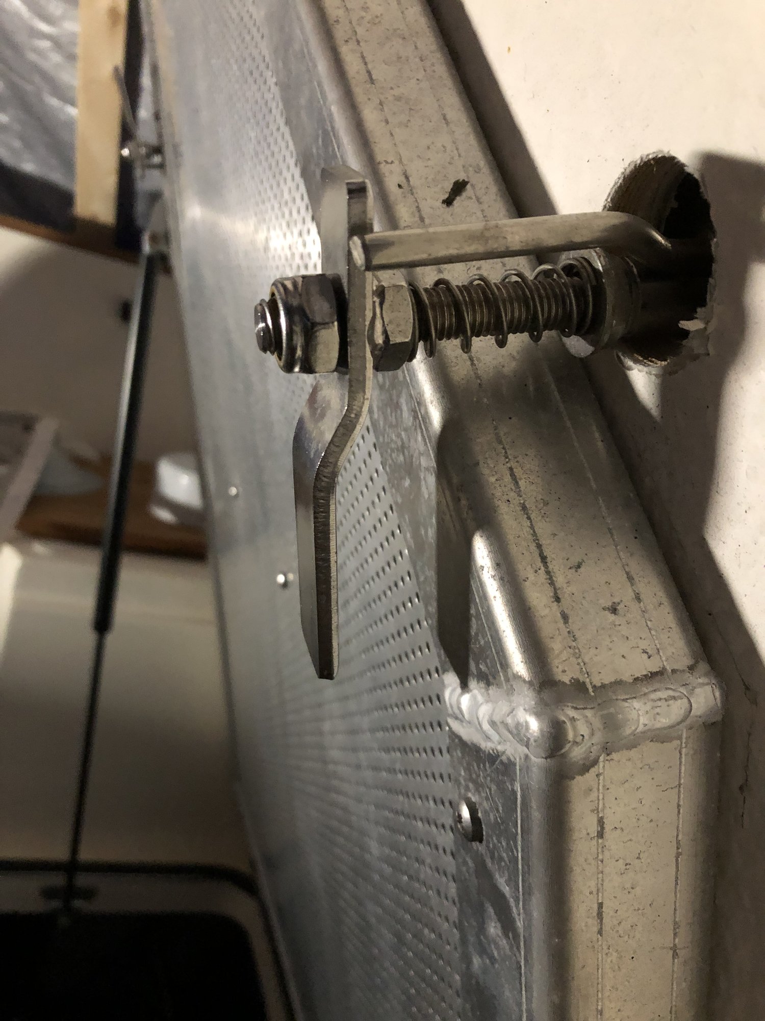

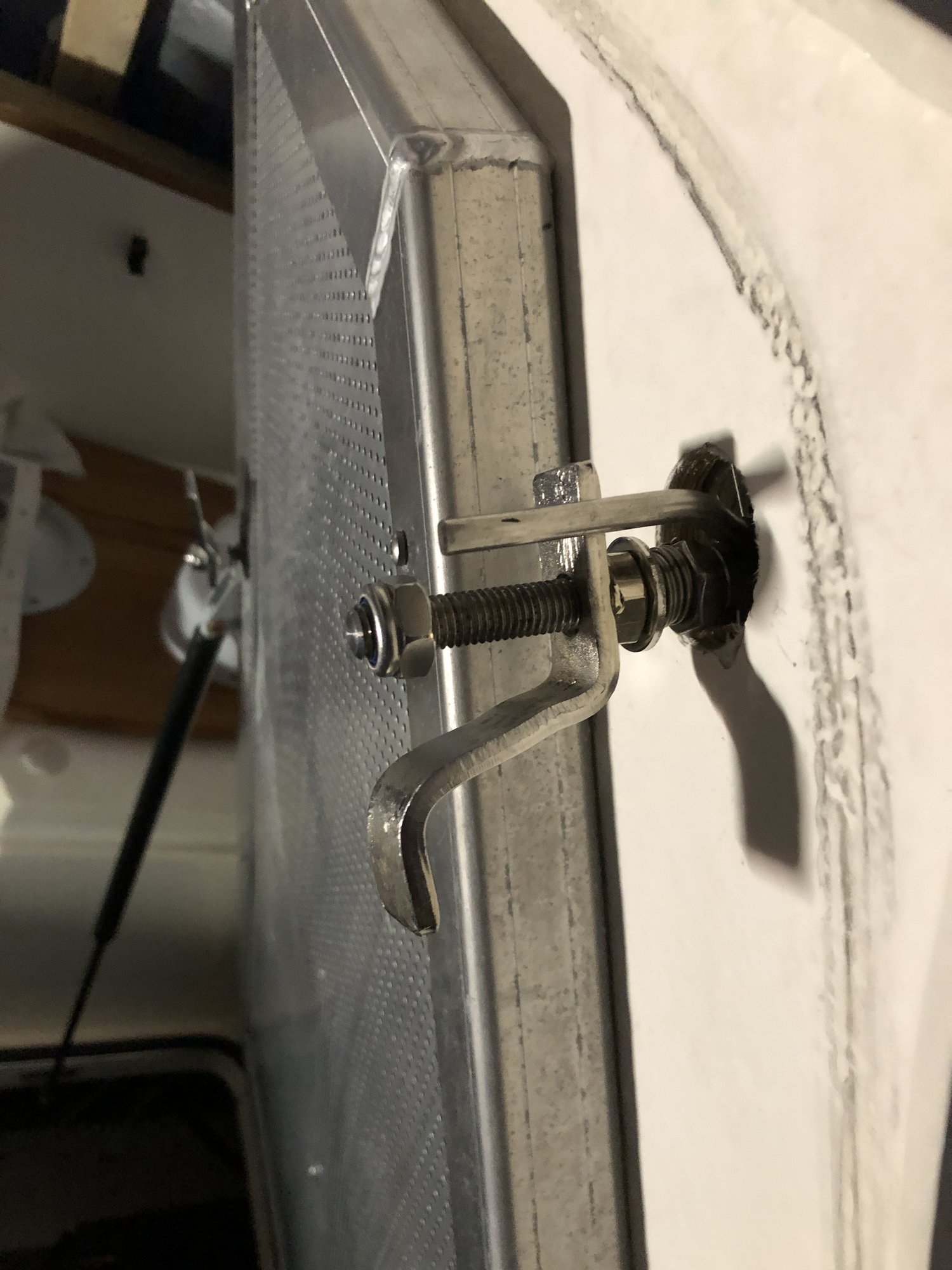

Jag har tagit bort luckorna för omtätning genom att just skruva bort ”vridatången” med skruvarna som är uppifrån rutan och också skruva bort glidpinnarna. Behövde hålla mot den lilla muttern på insidan med en liten mejsel för att den inte skulle snurra. Men luckorna kanske är annorlunda på senare båtar jämfört med min 98:a
Är nog annorlunda på min -06. Utvändigt fäste för vridstången är ingen skruvskalle utan bara en bricka. Invändigt finns inget att skruva på heller.

Jag har demonterat takluckorna på min -02:a. Testade att skruva bort dom små styr skruvarna till skenan ,men dom hade ärgat. Så det fick bli att ta bort skenorna. Och ja! Dom satt fast duktigt. Skruvade och limmade. Men nu har jag fräst ett spår i bakkant på skenan så man kan montera dom i förväg. Och även ta bort dom lätt i framtiden om så behövs. Ska försöka bifoga bild.

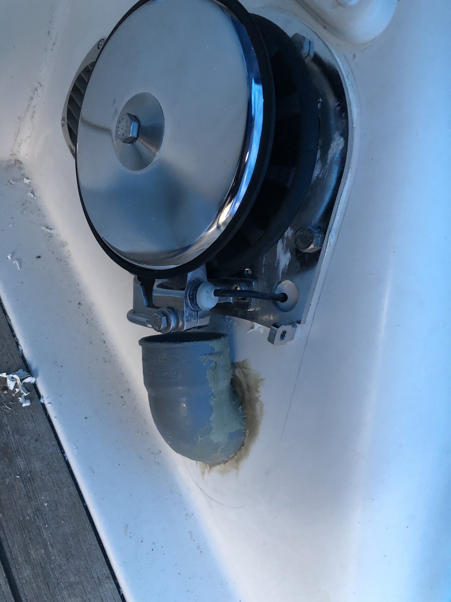

Efter mycket meckande har jag fått till det. I början kinkade sig med linan men efter att ha bytt från 16mm till 14mm och monterat box för linan som håller skrovlutningen  och monterat ett avloppsrör som tvingar linan snett frammåt istället för att delvis lägga sig på badbryggans platå inne i båten.
Har fungerat varje gång på land utan strul. Röret motar även vatten från att rinna in när det regnar då jag plastat fast det. Det finns även en 45˚ böj på insidan. Allt rymms innanför plastkåpan som skall monteras utanpå.

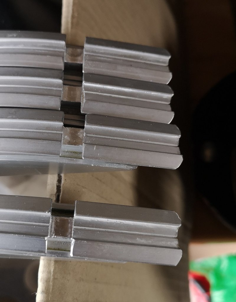

Var ute i verkstaden ikväll ovh bockade till järnet som svänger in under kanten.
den var helt enkelt för långt upp så den tog i kanten så det inte kunde svänga in under.
