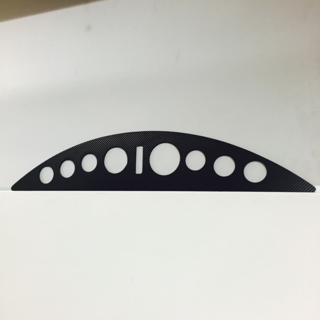

Ledsen att behöva göra dig besviken, men peken har inte kommit på båten och kommer inte att hamna där på några veckor ännu då det nu är tjänsteresor och varvsbesök på gång (tyvärr måste hydraulikslangen till drevets powertrim bytas då det finns sprickor i den - kan bli en dyr historia, finns det någon annan som gjort detta med sitt Penta DPH drev på forumet?)
Jag tog dock en bild på peke när jag var nere och måttade, kanske inte ger en perfekt bild över resultatet, men kanske kan ge en fingervisning om proportionerna..

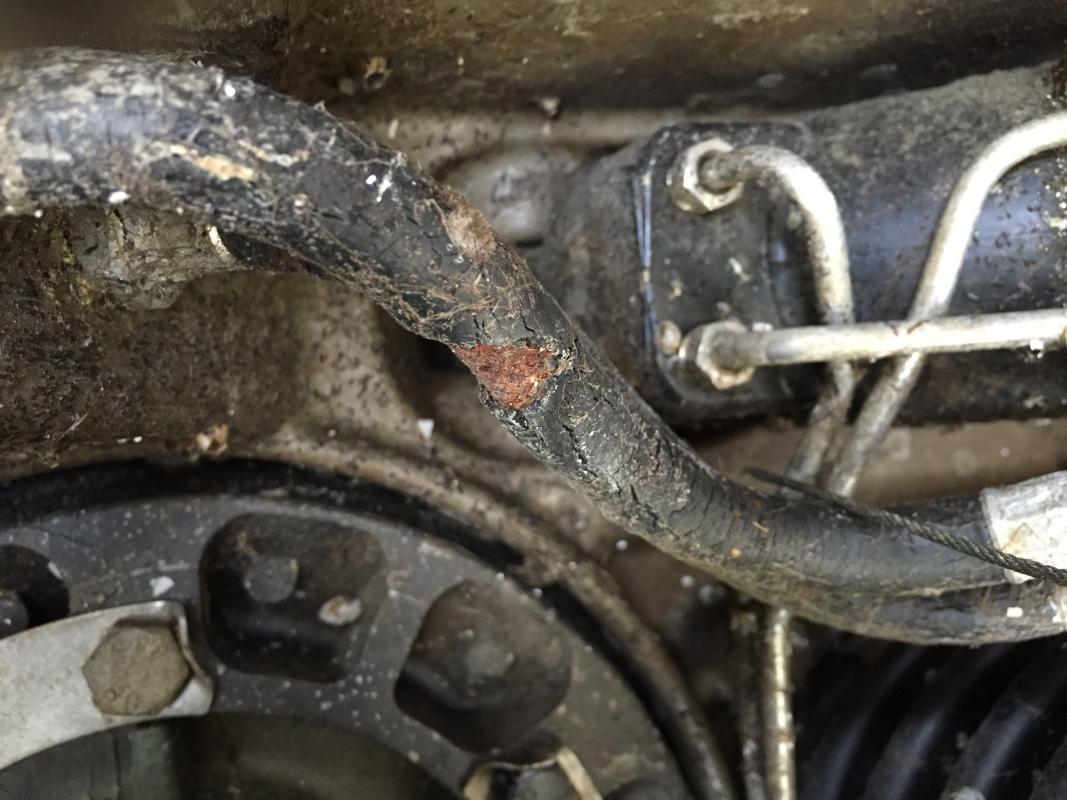

Bifogar en bild på PT slangen - bra att kolla vid upptagning då det är ett känt problem. Styrslangarna byttes när jag köpte båten (2012) eller något år innan och har inte uppvisat några problem sedan dess, ska vara av den bättre kvalitén..

Oj slangen ser riktigt illa ut, på min såg slangen fortfarande ut som en slät slang. Var är det bruna på slangen?

Det bruna som ses (som jag tror du syftar på) är helt enkelt rostig cordarmering (rostfri?) innanför den spruckna gummikapslingen (ytterslangen), vi snackar toppkvalité alltså.. Inget att satsa på en säsong till direkt..

Hej!.
Skulle nu i helgen byta några trasiga mätare i båten. och det var ju inte hur smidigt som helst. jag har en äldre båt, och där är panelen limmad över skruvarna, som dessutom gick runt. (skitsmart)
Hur som helst så gick det inte att rädda panelen och den är nu trasig. Är det någon som vet något om dessa och om det går att få tag i nya ?.

Knepigt, gissar att det är svårt att få tag på original.
Mitt enda tips är att såga till en själv i något snyggt träslag (teak?), eller att kontakta en båtsnickare som gör jobbet åt dig.

Samma svar här: anlita en båtsnickare eller skapa något själv. Så skräddarsydda delar finns knappast serietillverkade och efter cirka 15 år finns knappast original kvar.
Angående instrumentpanelen - jag vill minnas att jag sett en diskussion i FB-gruppen Aquador Boats att det är finska Navix som levererade dessa till Aquador www.navix.fi
Kanske ett långskott, men det går ju alltid att skicka iväg ett mail och se om de har några kvar. Detta är ju en äldre modell.

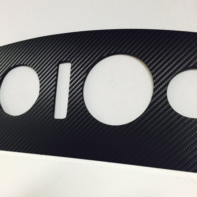

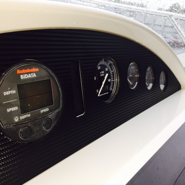

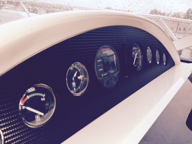

Visst är det en korkad lösning.. Man skulle definitivt kunna önskat sig mer av konstruktionen. Visst, åldern gör sitt till men ändå. Jag har ett snarlikt problem även om inte panelen "ramlat isär" ännu. Med åren har panelen börjat "delaminera" och hela ytan är just nu väldigt "vågig". Har haft planer på att göra egen i aluminiumplåt med pressmuttrar för att kunna skruva fast distanser tör infästning av instrumenten frän baksidan. Lite inne på att i så fall täcka in "utsidan" men kolfibervinyl. Enda kruxet är att man då kanske borde göra om alla paneler så man får samma look. Hur löste du ditt problem? Kollade du med Navix? Om de kan hjälpa till är det ju snabbare och kanske billigare...
Hej!.
Kollade runt lite med Flipper Marin mfl och det är tydligen Navix som gjorde dem på de tidigare modellerna. Och att ens höra av sig vårtid var inte att tänka på. (sånt där får du försöka beställa på hösten så kanske vi hinner få fram grejer, men inte säkert).  Alltså lös problemet själv.  Likadant när jag frågade om fotstegen och luckan till slasken/soporna.  Och nu är det gjort, både fotsteg och den nya mätar panelen. Anlitade min lokale möbelsnickare för att malla av originalet och sen fick det bli ett besök hos den lokale folieraren.  Fotstegen blev i teak (halvmånar) höger & vänster, ingen design succe men bättre än inget iaf.
Det som jag egentligen tycker är helt jävla åt helvete är att man har en båt som är värd typ 7-9 hundra tusen kronor, men det går fan inte inte att få tag i grejer till dem. och när man ringer de som säljer aquador mfl så får man jäkligt nonchalanta svar. Ok jag har en tidigare modell men det är ingen större skillnad på dem,  bad dem även skicka 14-15 års modell av fotseg och lucka, men det fanns givetvis ingen i hela världen som hade det heller. Och sen, ja va fan det där får du försöka beställa i höst vettu !!!...
